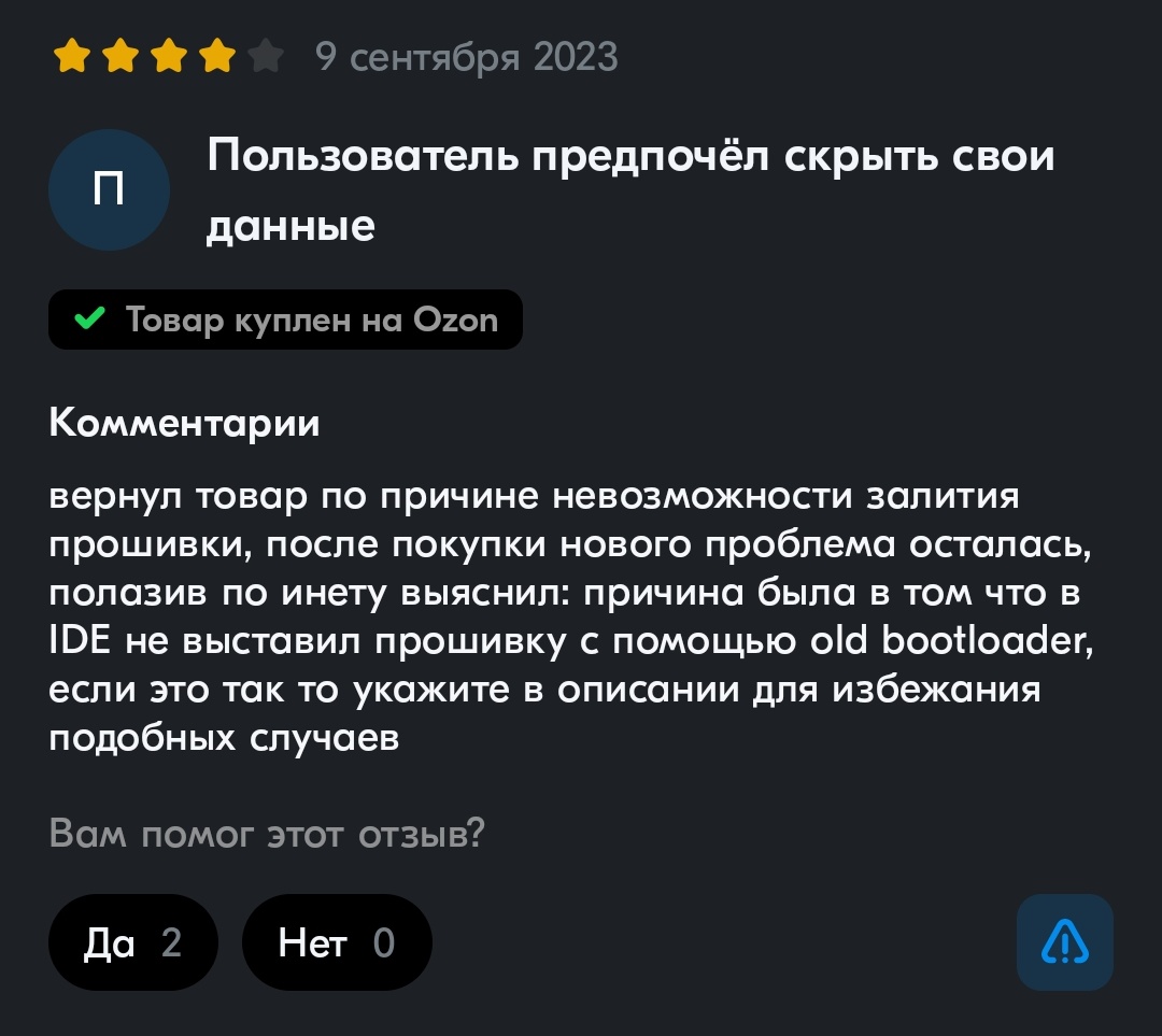

Одна минута чтения камментов к товару.
Но ТС у нас не читатель - он писатель !!!

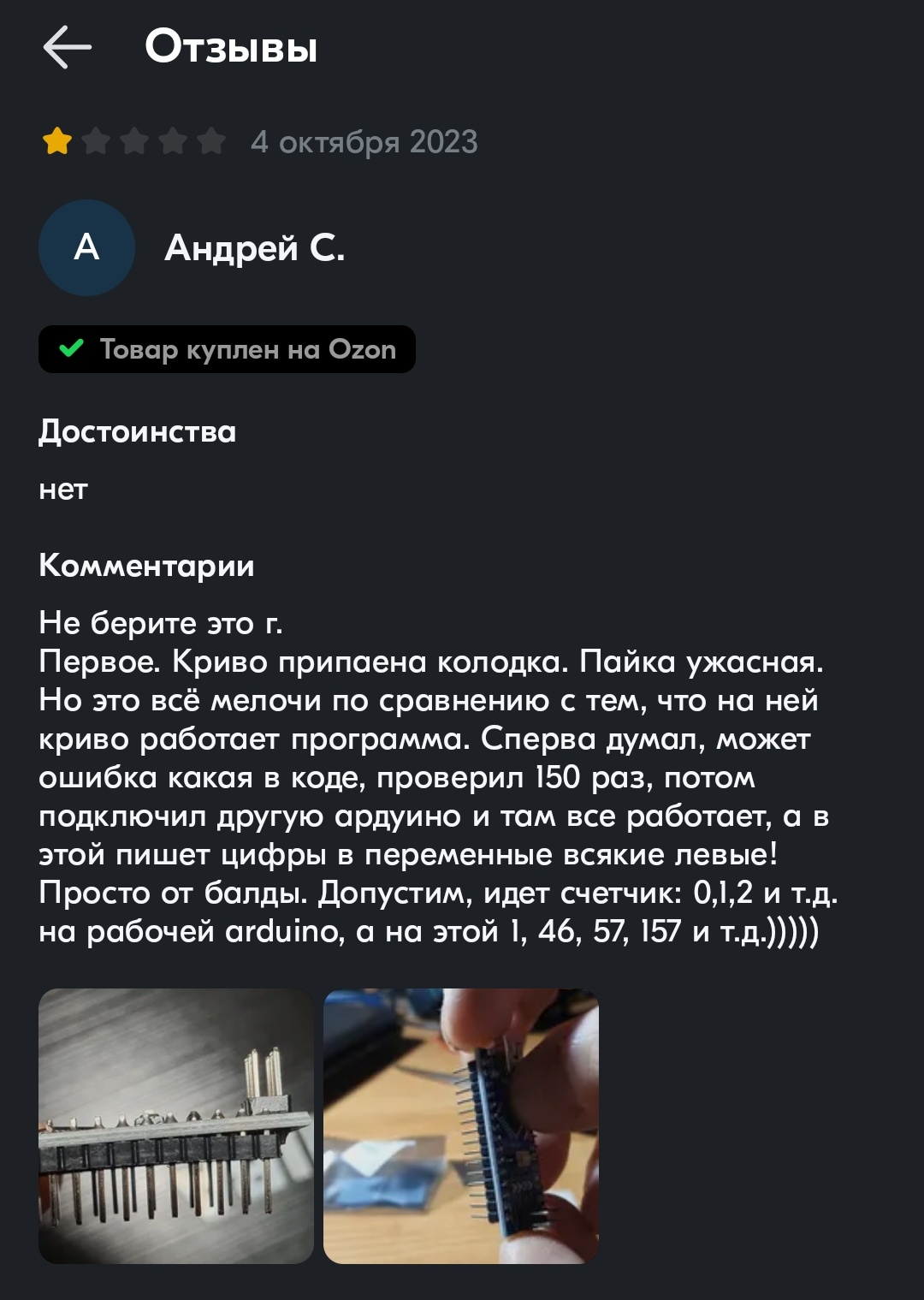

подключил другую ардуино и там все работает, а в этой пишет цифры в
переменные всякие левые! Просто от балды.
Допустим, идет счетчик: 0,1,2 и т.д. на рабочей arduino,
а на этой 1, 46, 57, 157 и т.д.)))))
там еще те комментаторы)))
Отображается
Так это значит что-то с платой не так и надо возврат делать?

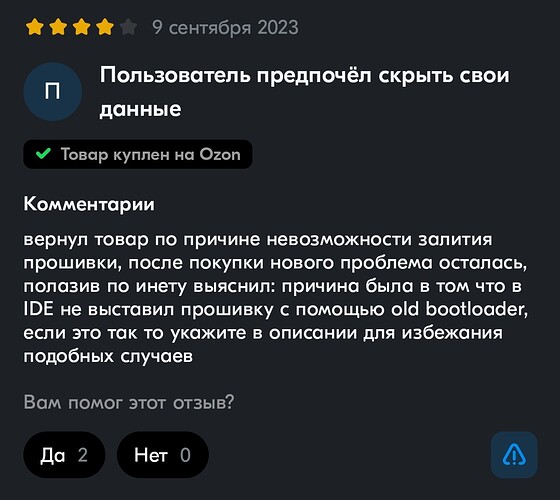

Святослав, так вы OldBootloader попробовали или нет??
Вы попробовали:
  1. выбрать в IDE - OldBootloader ?
  2. нажать Reset в момент начала загрузки ???
Вы тут с одним сообщением раз в сутки появляетесь и НИЧЕГО не сообщаете !!!
