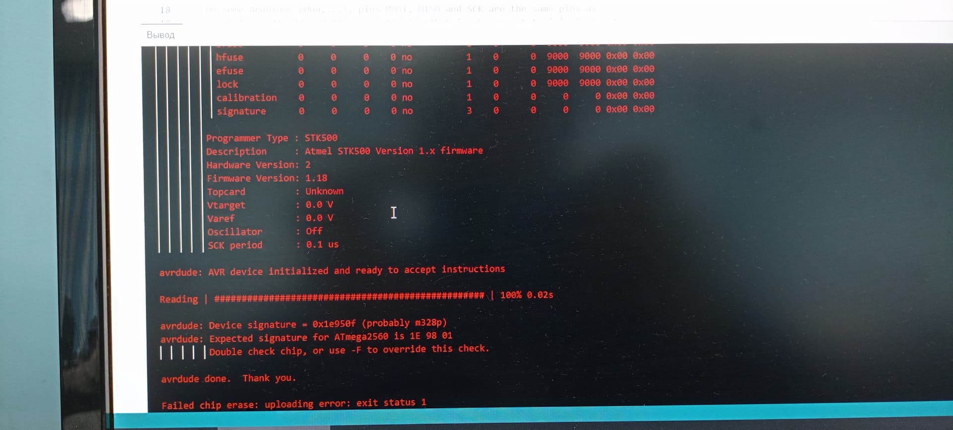

Arduino IDE не видит плата Arduino Nano
Тут не хватает пункта выбрать в качестве программатора Arduino ISP !
Ответа на вопрос из Arduino IDE не видит плата Arduino Nano - #19 от пользователя Komandir мы никогда не увидим видимо ???
Arduino as ISP?
Я вроде на чистом русском пишу …
Я просто начинаю на Ардуино, и не совсем понимаю
Когда мигает ? С какой частотой ?
Раз в секунду
Значит сам чип рабочий. Что то с загрузчиком или фьюзами.
Подключайте Mega 2560, заливайте в неё скетч ArduinoISP, выбирайте в IDE UNO, в качестве программатора Arduino as ISP, включите в настройках IDE вывод полного лога загрузки и пробуйте залить загрузчик. Покажите нам ЛОГ этого процесса !
Что помешало попробовать ???
Вопрос, если я нажал на резет во время загрузки arduino ISP на плата нано и он у меня загрузился?
клещи были бы более оптимальны )))
Все все работает спасибо всем за помощь
вот, стоило упомянуть про клещи и, всё заработало )))
