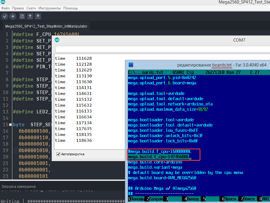

Как-то не доводилось ранее иметь дело с Arduino Mega. А тут понадобилось. Есть плата (не совсем Arduino, но похожая). Arduino IDE с ней (через ЗАГРУЗИТЬ ЧЕРЕЗ ПРОГРАММАТОР) прекрасно взаимодействует… Но вот обмен по Serial не работает корректно. Прекрасно понимаю, что эта проблема именно из-за тактового генератора. Заменить его на стандартный 16MHz нельзя. Установка в скетче #define F_CPU 14745600L результатов не улучшила… Как решить эту проблему?! Может кто-то имеет подобный опыт?

В boards.json пропиши себе вариант. Или просто выстави частоту Serial.begin с поправкой.

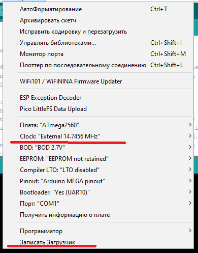

MegaCore решит проблему
Зачем это? Значение F_CPU в IDE подаётся как опция компилятора. Нужно то же самое прописать в описании платы в файле boards.txt
Нет. Это надо делать во всех файлах всех библиотек, иначе будет как с теми Патриотами, что иракскую ракету проспали. Надо просто прописать в описании платы.

Всем спасибо, вроде найдено решение…
в файле boards.txt нужно указать нужную частоту
И все стало передаваться корректно
а вот ставить статус “вопрос решен” самому себе, не очень корректно!
Вы точно решили его самостоятельно? Моё сообщение №10 Вы не заметили?
Кто в boards прописал, тот и решил. Все логично.

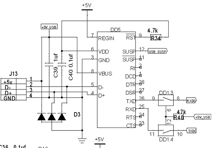

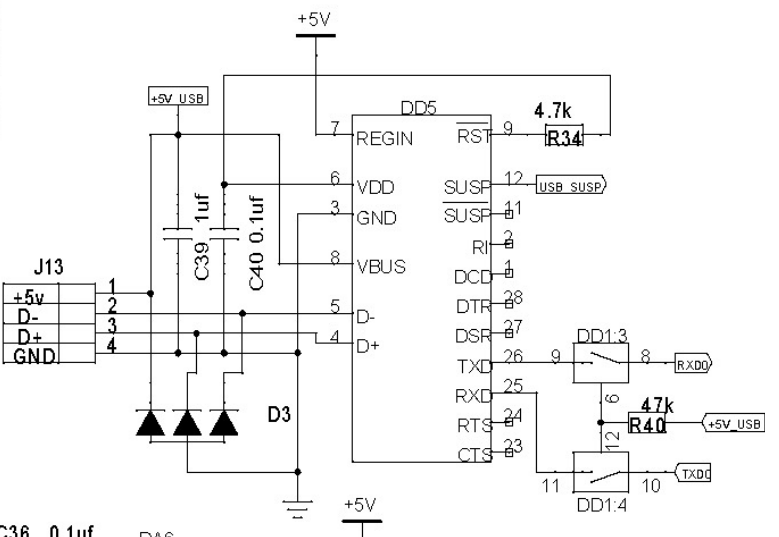

Кстати, попробовал установить MegaCore… Супер! по крайне мере, пока проблем с кодом не заметил, а “плюшки” очень даже пришлись кстати. Спасибо за наводку! На моей плате есть адаптер USB-СОМ (CP2102) и есть ощущение, что возможно удастся заливать скетчи прям как в классической Ардуине, только что-то нужно подумать с сигналом Ресет
А что CP2102 не дергает RESET ?
В данной плате нет… :frowning:
. И чувствую, что припаять проводок к такому мелкому выводу - та еще задачка :slight_smile:
После установки MegaCore заново записал новый загрузчик. Дополнительно я вывел кнопку RESET (ее тоже в этой плате не было) и пытался при загрузке скетча нажимать ее, но пока положительного результата не получил :frowning:
типа не синхронизируется с программатором:
avrdude urclock_getsync() warning: attempt 10 of 10: not in sync
avrdude urclock_recv() warning: programmer is not responding; try -xstrict and/or vary -xdelay=100
avrdude main() error: unable to open programmer urclock on port COM7
Загрузчик надо перекомпилировать на новый кварц или писать на скорости с учетом разницы кварцев.
