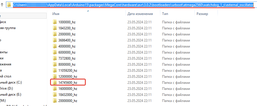

Arduino MEGA2560 генератор на 14,7456MHz. Как?
Хм… а можно поподробнее? Я считал, что это автоматически делается (в зависимости от выбранного кварца) :frowning: тем более, зачем такое многообразие бутЛоадеров!!!
да, при загрузке загрузчика будет выбран по выбранной частоте тактирования
Попробуйте нажать ее при начале компиляции и отпустить при начале загрузки
Если есть готовый, то его и лить …

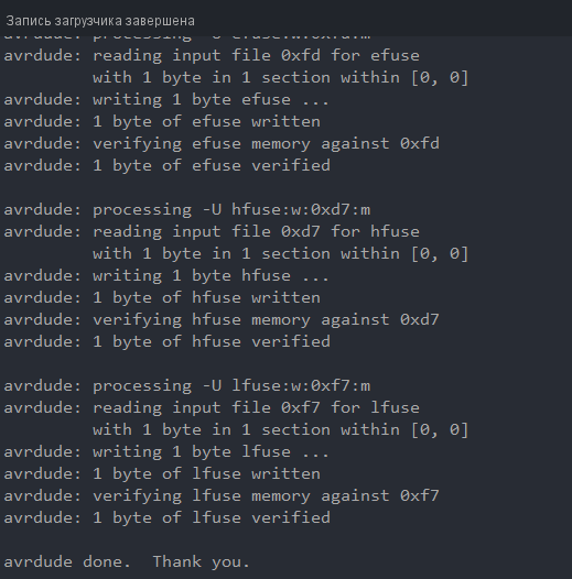

Покажите какие считываются фьюзы ?
Я в недоумении :frowning: так мне и не удалось залить скетч через Rx, Tx :frowning: Какие я только не предпринимал маневры с кнопкой RESET. Ну ни как. Кнопку проверял, сигнал на ножке процессора смотрел… Bootloader несколько раз перешивал… Реально не понимаю, в чем проблема
Ну тогда и не заморачивайтесь - программатором шьется и ладно
Фьюзы то покажите или нет ??? А то я не уверен что вы стартуете с загрузчика … а шар мой на ремонте …
Соррян, пока добрался до компа. Вот что установлено:
LFuse 0xF7
HFuse 0xD7
EFuse 0xFD
Хоть шар и на ремонте, но я то на месте !!! У вас камень стартует с 0x0000 и в загрузчик не попадает … со всеми вытекающими …
Вы видимо установили MegaCore, но команду на запись загрузчика и выставление фьюзов в соответствии с ним не дали …
Или выбрали вариант “без загрузчика”
Да нет. Все делал верно (Bootloader YES (UART0), записать загрузчик… и именно эти фьюзы он и пишет
Ну значит в MegaCore накосячили с фьюзами - D7замените на D6 как минимум.
Весь лог бы увидеть …

Я не знаю что это пишется размером в 396 байт ! Optiboot для Mega имеет размер почти 1000 байт…
За запуск из области загрузчика отвечает младший бит из HIGH и он должен быть 0 для старта загрузчика - то есть число должно быть Чётным !
В описании MegaCore пишут:
An Arduino core for most 64 and 100-pin AVRs, all running the Urboot bootloader. This core requires at least Arduino IDE v1.8, where v1.8.9 or newer is recommended. IDE 2.x should also work.
From MegaCore version 3 and onwards, the Optiboot bootloader has been replaced by the superior Urboot bootloader. It’s smaller, faster, and has automatic baud rate detection, and can read and write to EEPROM.
Ок. Тогда пропишите в HIGH D6 вместо D7 и возможно заколосится …
что размер их бутлоадера для Меги - 512байт
512 bytes on ATmega64/128/645/6450/649/6490/1281/2560
А вы, похоже, прошили в Мегу бут для младших контроллеров - он как раз примерно 380-390 байт
Note that autobaud bootloaders normally can only detect host baud rates = f/8, f/16, … f/2048 +/- 1.5%, where f=FCPU. Internal oscillators have a high unknown deviation: baud rates under f/260 are recommended for these.
Не мегакоре реально появился urboot на 396 байт …
Только написано, что он для других МК
384 bytes of flash memory on ATmega165/169/325/3250/329/3290
