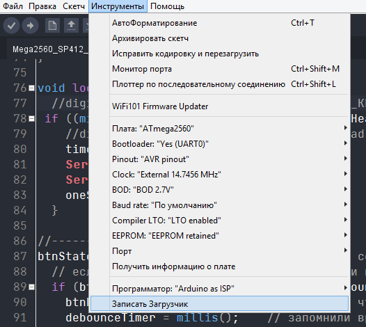

Arduino MEGA2560 генератор на 14,7456MHz. Как?
ТС - Вы не тот вариант выбираете !!!
  • hw hardware supported bootloader: set fuses to jump to the HW boot section, not to addr 0
И вообще не из той ветки !!! Ветка autobaud это для внутреннего кварца насколько я понял !!!
надо с hw в названии из ветки external_oscillator для вашего кварца !
Там теперь и с протоколами засада … надо файл с названием urboot_atmega2560_ee_ce_hw_stk500.hex иначе всё равно будут проблемы при загрузке …
Залейте уже проверенный OptiBoot для нужных частот кварца и Serial и не ... нам мозги !!!
Размер, занимаемый скетчем, вы всё равно не уменьшите так как шаг выделяемой области много больше размеров этих загрузчиков !!!
MegaCore/avr/bootloaders/urboot/atmega2560/watchdog_1_s/autobaud/uart0_rxe0_txe1/led+b7 at master · MCUdude/MegaCore · GitHub
Блин! Я конечно прошу прощения за свою некомпетентность :frowning: Но я не могу понять, ЧТО ЖЕ Я ДЕЛАЮ не так?!?!?
Что значит “не тот вариант выбираете?”. Я уже несколько раз перечитал документацию по MegaCore (некоторые места даже перепроверил через переводчик, вдруг не так понял)… Делаю все так, не работает! Ваши указания (насчет замены фюзов 0xD7 на 0xD6) проверил… не помогло. Или это ошибки в реализации MegaCore? Как их исправить, чтобы “из коробки” в дальнейшем все работало?
Как вариант более раннюю версию megacore заюзать …
Или ждать пока обладатели 2560 с форума проверят что к чему с этим urboot …
Где выбор Bootlader и\или Pinout - какие варианты есть ещё ???
Всё как всегда - лучшее враг хорошего, откатитесь на ядро пониже версией, у меня 2.1.3
PS не поленился, проверил, всё работает из коробки
Как-то странно и не “по людски”… но сделал так: взял файл urboot_atmega2560_pr_ee_ce.hex из каталога (с учетом моего кварца на 14.7 Mhz) "\Arduino15\packages\MegaCore\hardware\avr\3.0.2\bootloaders\urboot\atmega2560\watchdog_1_s\external_oscillator\14745600_hz\115200_baud\uart0_rxe0_txe1\no-led"
и скопировал его в каталог из которого производится штатная запись бутлоадера из Arduino IDE, т.е., (\Arduino15\packages\MegaCore\hardware\avr\3.0.2\bootloaders\urboot\atmega2560\watchdog_1_s\autobaud\uart0_rxe0_txe1\led+b7). Этот светодиодик мне не нужен, да и нет его на моей плате… И будь оно не ладно, заработало … Пока правда вручную жму кнопочку РЕСЕТ в нужный момент (постараюсь попозже разобраться с авторесетом по DTR). Уже стало комфортнее :slight_smile: Не нужно переключать кабель между программатором и платой. Так что, ОГРОМНОЕ спасибо всем не равнодушным людям потратившим свое время!!!
C фьюзом D6 или D7 ?
Вы знаете, забыл посмотреть :frowning: Но, более чем уверен, что с 0xD7. Так как я после переноса файла Бутлодера, не меняя установок в пунктах меню, нажал “Записать загрузчик”.
поставил ядро 3.0.2, плата стандартная китайская, кварц 16 мегагерц, записал загрузчик через USBasp, залил блинк через компорт, всё работает штатно
Загрузчик:

чесали же уже эту тему вроде, пока программатор не обновите для 2560, будет засада…
ща поищу…
вот гит
чесали тут
упс, у вас не USBasp…
тока заметил…
В логе нет инфо про фьюзы !
скорее всего фьюзы уже были правильные, поэтому прошивается только один байт
Если не сложно - считайте…
У ТС выставлялась загрузка с 0000 …
L - 0xF7
H - 0xD7
E - 0xFD
LB - 0xFF
И что тогда - ядро вставляет в 0x0000 любого скетча переход в загрузчик ???
Загрузчик то срабатывает ???
да, работает нормально
начало флэш - FFCE 2F01
Лучше бы листинг … в кодах навыка нет читать …
