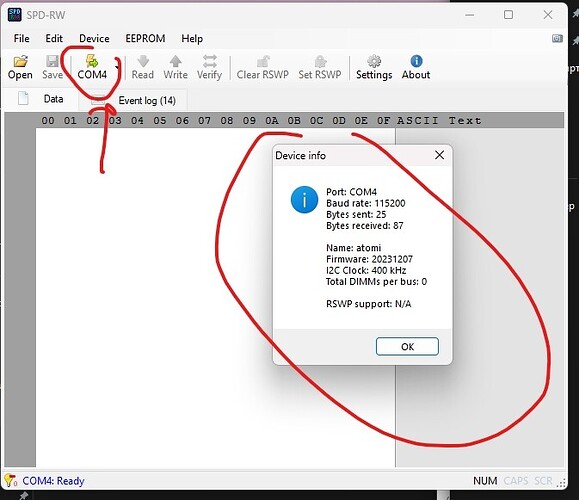

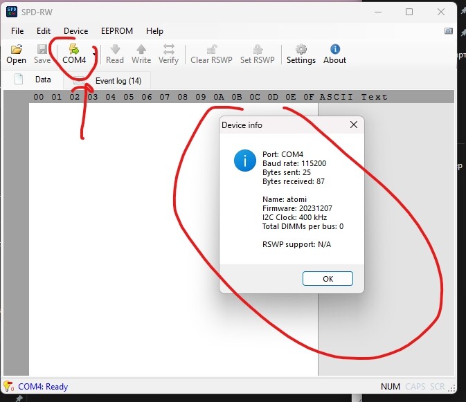

Зашил прошивку, перезагрузился. Запустил программу, она запросила имя устройства. Ввел и появилось устройство СОМ4
Это его вчерашний ответ.
После этого я тоже прошил в Лео,перезагрузился и тоже всё заработало.
До этого я не перезагружался с Лео и у меня тоже ничего не находило.
А енто шито?
Это то, что человек ввёл.
У меня при первом определении тоже запросило.Высветило,что “сейчас я вижу имя USER ,предлагаю ввести USER” ,но я ввёл Леонардо.Теперь при подключении программа видит плату как Леонардо.
В самой программе есть пункт даже - переименовать…можно вновь подключённое устройство как хошь обозвать.

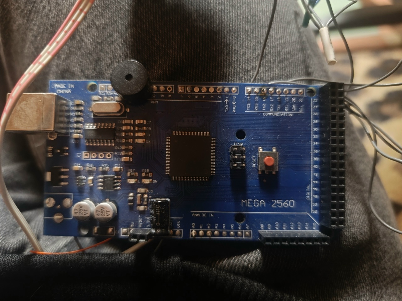

Если у него мега 2560 тоже может прикидываться устройством каким,то тогда понятно,почему у него программа видит Мегу через 340G.

у него же видится Мега с 340 ,но вот как,не знаю.

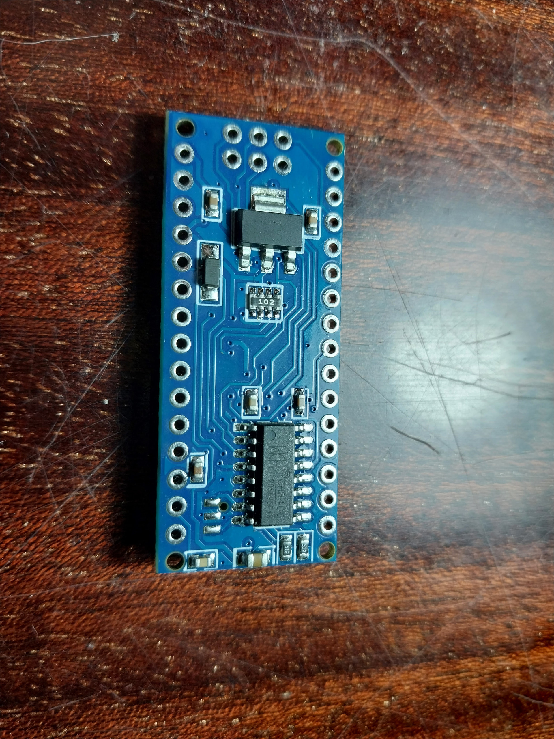

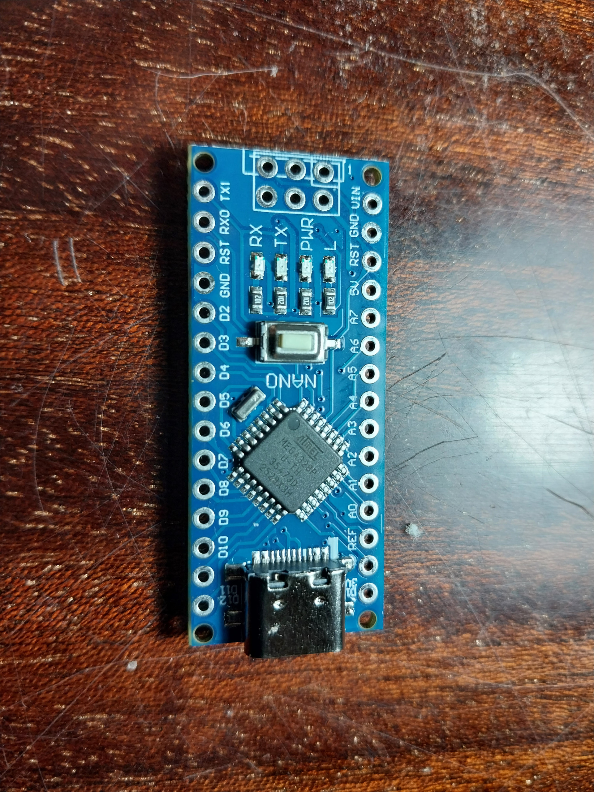

Возьмите Уну/другую Нану/перешейте загрузчик на другой.
Вот как раз на него и грешу почему-то…..может платка без загрузчика у меня.Или без него вообще бы в системе ничего не виделось и прошивалось?
Написал же вам - 340х много разных. У него значит настоящий 340, а у вас фейк
Как раз на нано чаще всего фейк и попадается. На меге реже.
Не прошивалось бы
Кстати, фото наны своей выкладывали уже?
Тогда чтобы я не имел мозг,поясните про оригинальные и фейковые 340….т.е. китайцы подделывают копию (считаем что 340 это копия 232).

фото Наны.

прогнал свою Нану через программу….она показала,что у меня таки 340 фейковый стоит……прогнал так же чёрт знает когда купленный усб-ттл конвертер на 340,там судя по программе нормальная 340 стоит.
