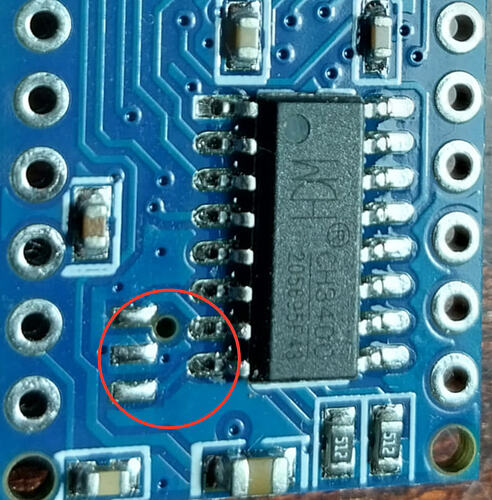

Ардуино на CH340G
чип выглядит как настоящий
И, за час то проверили?

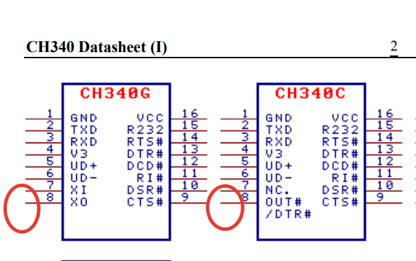

340C отличается от 340G только отсутствием внешнего кварца на выводах 7 и 8
и еще кое чем, но это не существенно в даном случае.
судя по фотке у вас таки 340С и отсутствующий резонатор на плате
что не так то?
фейковые 340 тоже не имеют резонатора, НО имеют совершенно другую распиновку!!
