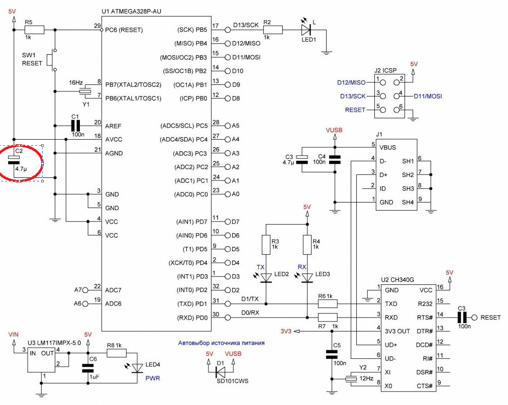

Ардуино Нано Наполовину сгорел

Все, что тут советовали относится к контактным неисправностям. А тут пробой выхода на землю - т.е. течет через транзистор на землю. Единственно что можно 5-ю вольтами на ногу и землю, чтобы выжечь переход, но есть опасность выжигания земли у всего чипа. Только источник нужен мощный. Но все равно опасно, поскольку сопротивление маленькое.

Всем спасибо.
Проблема решена !!!
Чисто информационно для скептиков и пессимистов:
По стоимости - 16 руб.00 коп
По времени работы ( перепайки ) заняло около 10 мин.
процессор не греется, на пине 5 вольт - 5.02в, на пине 3.3вольт - 3.31в.
Программа работает !!!
Тема закрыта.

С2 и С6 могли бы выйти из строя, но причем тогда нагрев чипа? :smiley:
