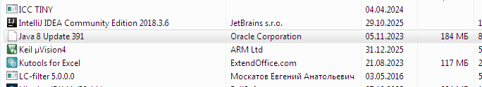

Могу ошибаться, но у меня как то давненько было, что IDE норм. не работала, пока JAVA на комп (W7) не установил(или обновил, к сожалению, не вспомню точно).
Проверьте, на всякий, в уст/удалении программ, так же на предмет обновления
