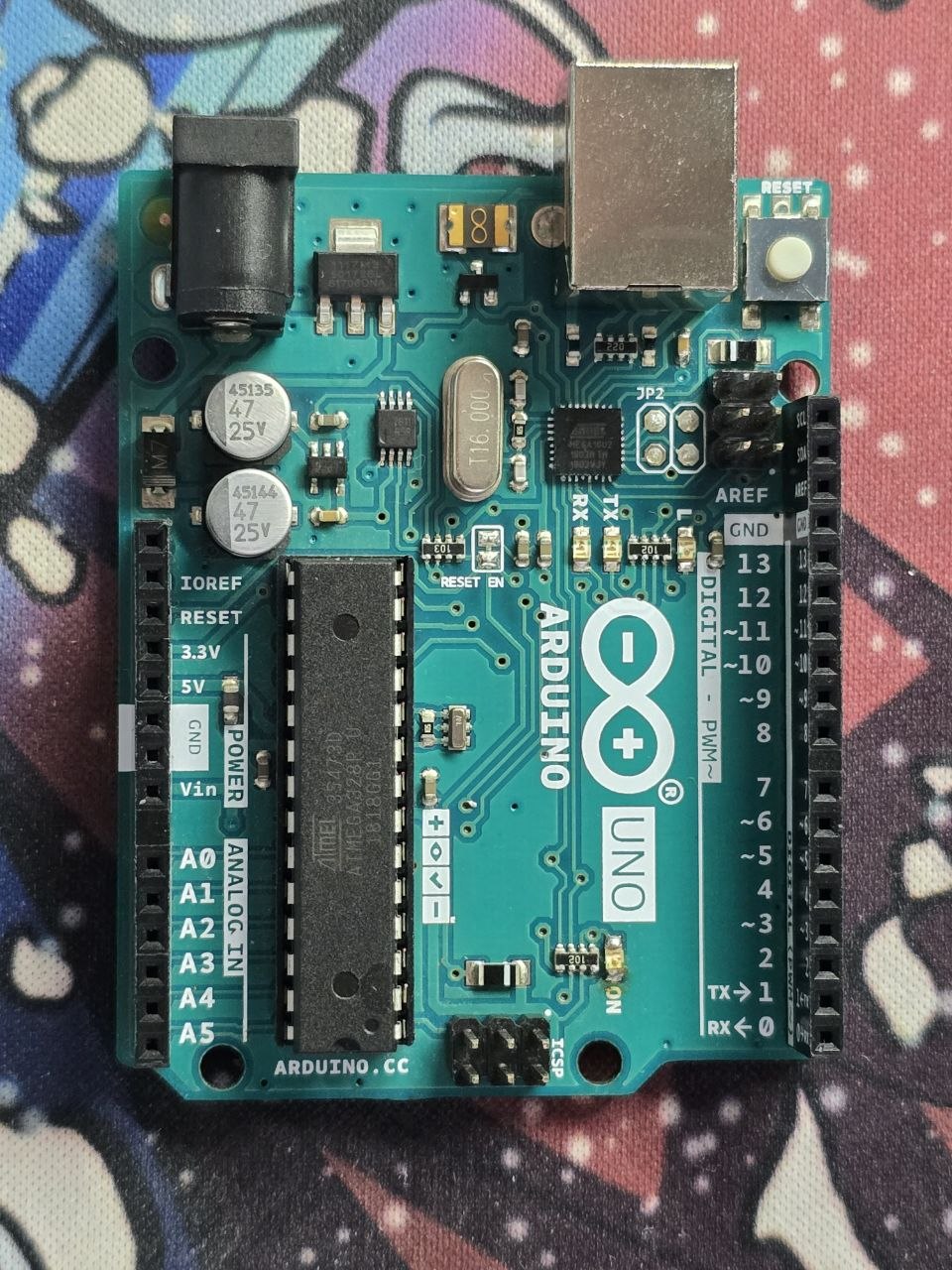

Bootloader жив, так как при нажатии кнопки reset 3 раза мигает индикатор L. Есть аналогичная китайская плата, с ней проблем не возникает. Какими-то костылями смог закинуть код через китайца в оригинал, но это не самый удобный метод и хотелось бы это делать напрямую. Что уже пробовал:
  1. Сразу после компиляции до начала загрузки нажимал reset, ничего не даёт, хотя попыток было сделано очень много.
  2. Пытался через монитор порта обойти автоматическую загрузку bootloader, но это тоже не принесло никаких плодов (открывал порт, выбирал 115200 бод, зажимал кнопку reset, отправлял сообщение “1”, отпускал reset и в конце пытался загрузить скетч).

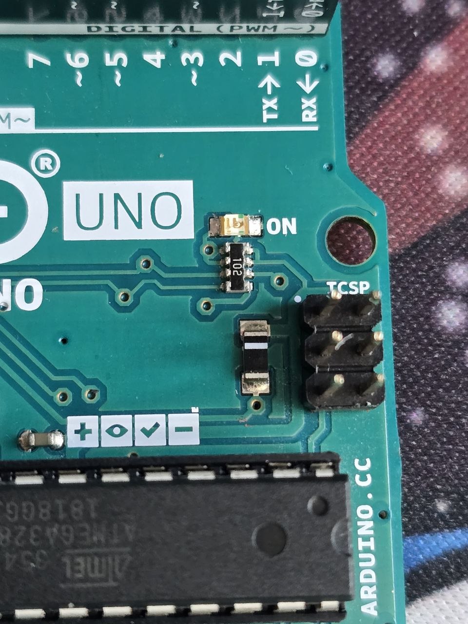

    Что смог выявить по принципиальной схеме: Есть на плате резисторная сборка с маркировкой 102, при измерении сопротивления выявил, что в одной половине сборки (которая идёт к светодиоду ON) есть просадка, при требуемом сопротивлении 1 кОм фактическое составляет 500 Ом, что довольно странно и я не совсем понимаю как это может быть связано с моей ошибкой. Если нужно что-то уточнить, то спрашивайте, распишу.

фото можно?
Тут как раз виден резистор с маркировкой 102, около светодиода с индикатором питания видны следи моей же плохой пайки, так как надеялся, что от этого частично работающий резистор перестанет мешать. После снятия светодиода ничего не изменилось, поэтому вернул обратно.

а что вам нужно ? и пытались ли поставить туда как минимум другой боотлоадер с помощью другой ардуино ?
Мне нужно, чтобы плата спокойно прошивалась через USB порт.
Да, пробовал поставить другой боотлоадер. Я использовал китайскую Arduino UNO как программатор (скетч ArduinoISP с раскомментированной #define USE_OLD_STYLE_WIRING. Подключил её к оригинальной плате по схеме (пины 10-13, 5V, GND).

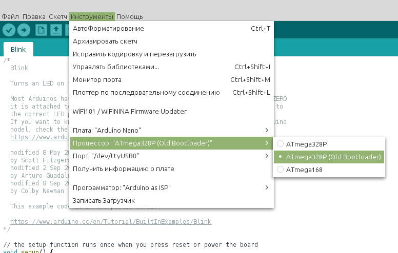

попробуйте прошить ее как NANO Old Bootloader
вряд ли конечно, но вдруг)
Хорошо, сейчас попробую
