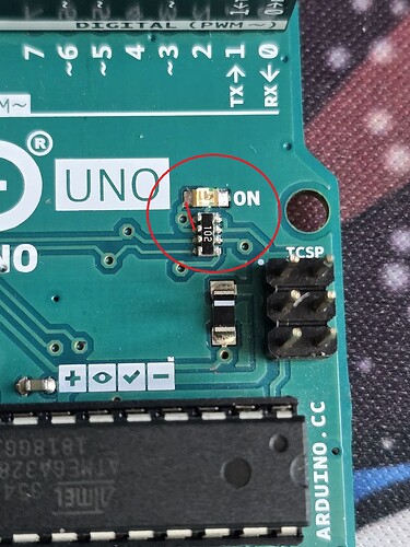

Arduino UNO не прошивается по USB, ошибка stk500_recv()
Да, работает только с ним, вообще без понятия как он влияет на возврат значения
Контакты наверное причиной…
Ладно, произошло что-то странное, возможно когда проверял без процессора, то случайно контакты разомкнул. Сейчас что с ним, что без возвращаются значения
Уже легче. Кстати, протрите все пины проца спиртом, возможно, в панельке просто контакты окислились
И, попробуйте опять прошить
Хорошо, сейчас всё сделаю и прошью.
Там, видимо, или непропай где-то или плохая пайка. Нужно все места пайки хорошенько осмотреть (лучше под микроскопом).
а почему кстате в паралель бы не попробовать еще припаять на 1 ком ?
Это же понизит сопротивление ещё больше, тут только последовательное поможет, но на плате его не сделаешь нормально
может получится… но опасайтесь моих советов!))) по идее это будет разряжать как надо, и нечего не будет… но это по идеи!)))
Не помогло к сожалению

Я попробую всё пройти, микроскопа нет
вот сейчас вы крайне не правы, и сами позоритесь, но это не точно)))
вот на этом же пине ? вроде можно аккуратно кинуть…
А загрузчик то точно есть в МК?
После всех ваших экспериментов)
Если блинк шьется через вторую ардуино (в качестве программатора) и все мигает, шейте еще раз загузчик ею, чудес не бывает.
Если не поможет, то что @BOOM сказал -
пробовать шить программатором, и делать верификацию.
P.S. Не успел прочитать пост выше
Если так, то отбой
А мне не странно, там же видно на плате, что дорожками два резистора сборки соединены в параллель и подключается к светодиоду. Для светодиода 500 Ом вполне нормальное сопротивление.
Кстати да, верно заметили, только сейчас обратил внимание… Спасибо!
И всё же , несмотря на то ,что блинк мигает, верификация не повредит.
Лучше даже стереть весь чип, и сделать бланк-чек, то есть, проверить каждый байт флеша. Блинк может работать, а область загрузчика повреждена…
Теперь новая ошибка появилась, уже после повторной прошивки через китайца

avrdude: stk500_getsync() attempt 1 of 10: not in sync: resp=0x9c
avrdude: stk500_getsync() attempt 2 of 10: not in sync: resp=0x9c
avrdude: stk500_getsync() attempt 3 of 10: not in sync: resp=0x9c
avrdude: stk500_getsync() attempt 4 of 10: not in sync: resp=0x9c
avrdude: stk500_getsync() attempt 5 of 10: not in sync: resp=0x9c
avrdude: stk500_getsync() attempt 6 of 10: not in sync: resp=0x9c
avrdude: stk500_getsync() attempt 7 of 10: not in sync: resp=0x9c
avrdude: stk500_getsync() attempt 8 of 10: not in sync: resp=0x9c
avrdude: stk500_getsync() attempt 9 of 10: not in sync: resp=0x9c
avrdude: stk500_getsync() attempt 10 of 10: not in sync: resp=0x9c
Не удалась загрузка: ошибка при загрузке: exit status 1
Кстати, не мешает проверить напряжение 5в
