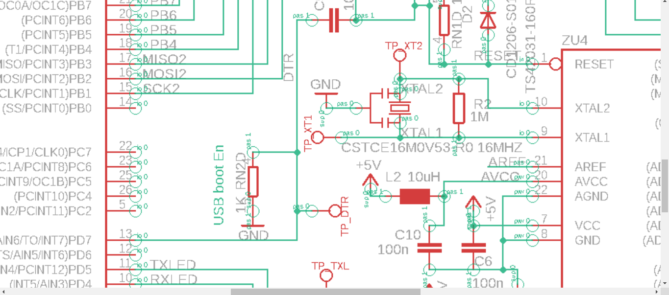

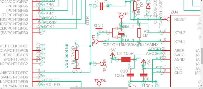

Возможно проблема аппаратная, сигналы RX-TX ты проверил, осталось проверить сигнал DTR, им формируется сигнал сброса, по которому загрузчик прошиваемого МК входит на некоторое время в режим загрузки, точная синхронизация и обеспечивается этим сигналом. Для начала проверить резистор RN2D, далее конденсатор 0.1, он и формирует сигнал сброса, Если есть осциллограф то установить запуск триггера на спад и смотреть прилетает по этой цепи сигнал RESET или нет, а что делать если нет осциллографа, тут тебе поможет самый первый самостоятельно сделанный прибор - логический пробник с триггером защёлкой, схему найдёшь в сети, думаю она есть, обязательно с возможностью установления срабатывания как по 1 так и по нулю, он несложный, работает без настройки. настроишь его на срабатывание по “0” и ловишь сигнал RESET, если его нет и резистор исправен - менять конденсатор, импульс можно ловить с двух сторон конденсатора, если и там и там он есть, значит цепь DTR исправна. Загрузчик ты перешил, тогда придётся перешивать мк 16U2 но это маловероятно. обычно его перешивают чтобы добавить кое-какой функционал.

а спросите пж может помочь решение если впаять в параллель резистор на 1 ком, что бы он быстрее разряжал конденсатор, и перезагружалось как надо… а то мне еще не поверят…)))
