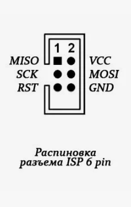

USBAsp. За глаза хватит
Проверить не мешает. Если нет осциллографа - пробуйте “посмотреть” мультимертром - есть ли “шевеление” на этом пине во время прошивки.(особенно в начале)

Речь идёт о пине Reset, если что. Если на нём ничего нет - нужно прозванивать всю цепь по схеме. (уже на выключенном устр-ве).
Через конденсатор “звониться” не должно.

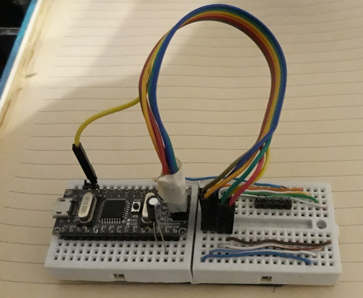

Скорее тогда не в этом дело. Проверить 5 мин. Одной рукой, сразу , два щупа на GND и Reset. Должно быть 5в. Другой рукой - жмём кнопку “Загрузка” в ИДЕ.
Если , в начале прошивки , показания напряжения на мультиметре, хоть немного, кратковременно проседают - скорее цепь рабочая, лучше не заморачиваться, и идти дальше.
и идти дальше
а куда дальше, загрузчик он перешивал, не помогло, RX-TX не оборваны, если и DTR в норме остаётся 16U2 перешить
Он же сейчас до главного камня через ISP не может достучаться насколько я понял … сейчас еще и 16U2 положит …
Прежде чем что то пытаться шить/стирать - хорошо бы добиться УСТОЙЧИВОГО И КОРРЕКТНОГО чтения … хотя бы фьюзов …
