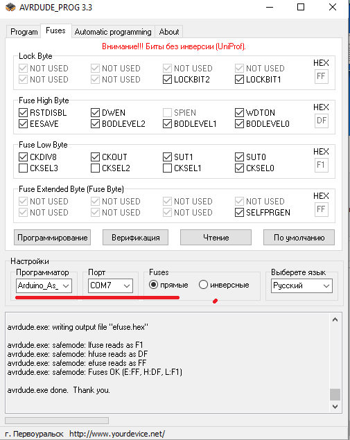

Когда попытки отсчитываются от 1 до 10, то плата “программатор” нашлась, но не может достучаться до прошиваемого
Когда даже одна попытка не проходит, то плата программатора не нашлась.
Найти то нашлась, но всё равно проблема может быть в “нём” если не будет совпадения скоростей. А так и будет, если Ампершики забыли прошить фюзы на 16U2. Видится в системе она будет, а работать - нет :slightly_smiling_face:

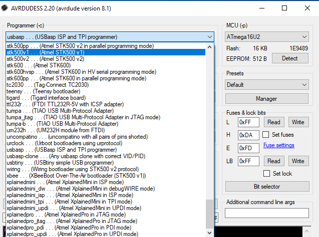

@User328 Считайте фузы с atmega16U2 и, если они не соответствуют картинке, перешейте на нужные.

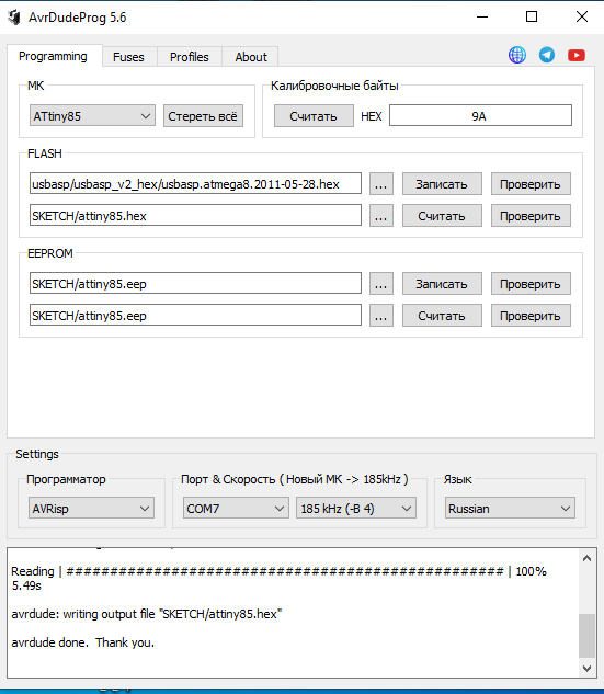

Эка невидаль, есть и такая оболочка, в чём цимес?
За цимесом к Графу, а вот на кой вы два часа потратили для добавления отсутствующего по умолчанию программатора, я не знаю!
Лучше бы подсказали ТС коммандную строку для As ISP для чтения фузов, А потом и для залочивания прошивки камня :slightly_smiling_face:

Ну, если он выложит инструкцию по апгрейду дудки, если картинку подключения ентого As ISP к 16U2 нарисует и у ТС всё получится, то - Молодцом!
У автора, кстати, новая версия дудки появилась, может и добавлять ничего не надо.
