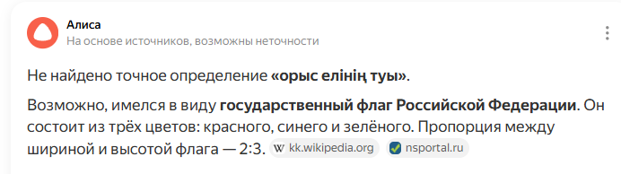

Никак не пойму в чем тут орысел?
Ух тыж ё :open_mouth: Алиса как всегда:
Ну так ну так.
Красного, синего и ЗЕЛЁНОГО??
Угу. И либо Алиса такой плохой переводчик, либо, что то не то в Датском королевстве уикипедии. Оба варианта так себе.
