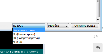

Для проверки попробуйте
Кнопки не нажимайте
Результат сюда выложите

Смысл был в том, чтобы проверить ваш терминал на предмет подобного
Если речь идёт о некоем плагине для Arduino IDE, проверьте соответств. настройки
