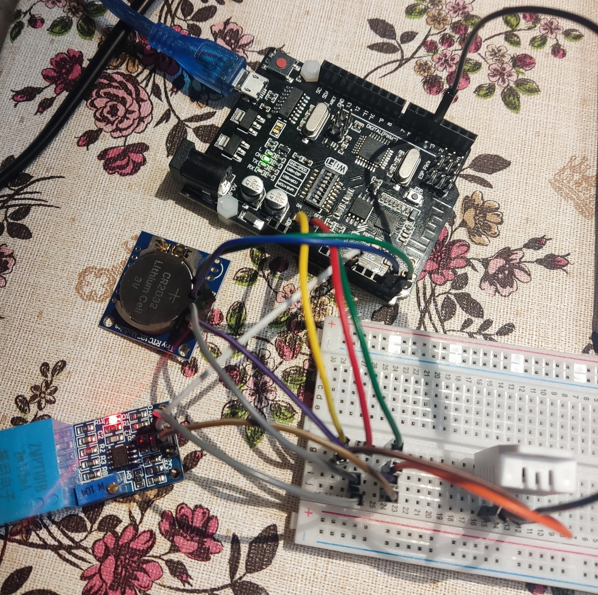

Arduino uno wifi r3+esp8266 - отправка API
Делаю небольшой проект с уведомлением о пропадении напряжения в сети
Плата используется такая:
Arduino_ESP8266_01
IMG_20231105_080129
Датчики информацию считывают, но почему-то не работает отправка запроса на API
Как проверить реагирует ли ESP8266 на команды? В режиме монитора порта смотрю, там нижеприведенный вывод, но я так понимаю что это arduino uno отправляет команды, а результата их выполнения нет.
И еще такой вопрос к знатокам, которые знакомы с данной платой: При каком расположении перемычек будет взаимодействие arduino и esp на борту этой платы?
сейчас пробую в режиме on 1-4; 1-2 тоже пробовал

Вывод в мониторе (Где H - влажность; T - температура и U - напряжение:
08:04:45.936 -> Time|08:04:40|Date|5.11.2023|H:44|T:29.00|U:2
08:04:45.936 -> AT+CIPSTATUS
08:04:47.937 -> AT+CIPMUX=1
08:04:49.926 -> AT+CIPMUX=0
08:04:50.018 -> AT+CWLAP="MGTS_GPON_923A"
08:05:05.942 -> Time|08:05:00|Date|5.11.2023|H:43|T:29.00|U:2
08:05:05.942 -> AT+CIPSTATUS
08:05:07.951 -> AT+CIPMUX=1
08:05:09.956 -> AT+CIPMUX=0
08:05:10.048 -> AT+CWLAP="MGTS_GPON_923A"
ничёнепонял в коде но было интересно, кто тебя пробуждать будет, при обрыве питания?

Пока питания нет arduino запитывается от UPC на двух аккумуляторах. Т.е., по сути, напряжение датчик напряжения замеряет напрямую из розетки, а ардуинка запитывается через UPC.
Но проблема не в этом. Датчики отрабатывают как надо и напряжеине меряют и при его пропадении срабатывает логика, что нужно отправить ошибку по API
Проблема в отправке на API. Может быть нужно какие-нибудь пины замкнуть между esp и arduino?
режим 1, MCU + WIFI обмен между по сериал, на стороне ESP парсим данные и отправляем по WIFI, ИМХО, у меня такой платы не было
а в ESP ты что залил?
В ESP ничего. так понял, что при командах AT esp работает на уровне прошивки. Если бы использовались какие-нибудь библиотеки типа WIFININA, наверно, нужно было бы заливать
То-есть, в ESP имеется прошивка отвечающая на AT команды?
Ну тогда да, режим 1
Включи режим USB + ESP и покидай ему AT команды, отвечает?
Как узнать какая там прошивка?
А на том столбе, где провода 220 шли и провода интернета были. То есть никакого уведомления не придёт )))
Я это в кому, что для подобных вещей надо GSM-модем использовать.
нет. интернет не пропадает ))))
нет, вообще не реагирует на команды (Отправлял ему AT - должен был ответить “ОК”)
Значит проблема в esp - буду копать как его прошить
на форуме esp8266.ru посмотреть
Использовать ЕСП8266 лишь как модем с АТ-командами под управлением ардуино - как-то несколько странно - это же контроллер куда более мощный чем Уно. Почему не исполнять код прямо на нем, тем более что он поддерживается Ардуино ИДЕ
Заказал отдельный модуль ESP, чтобы сделать все полностью только на нем, тем более что он компактнее. Пока жду, изучаю что есть. Тем более, что esp после прошивки пока понимает часть команд.
Например список сетей показывает, но при команде подключиться к определенной выдает ERROR
