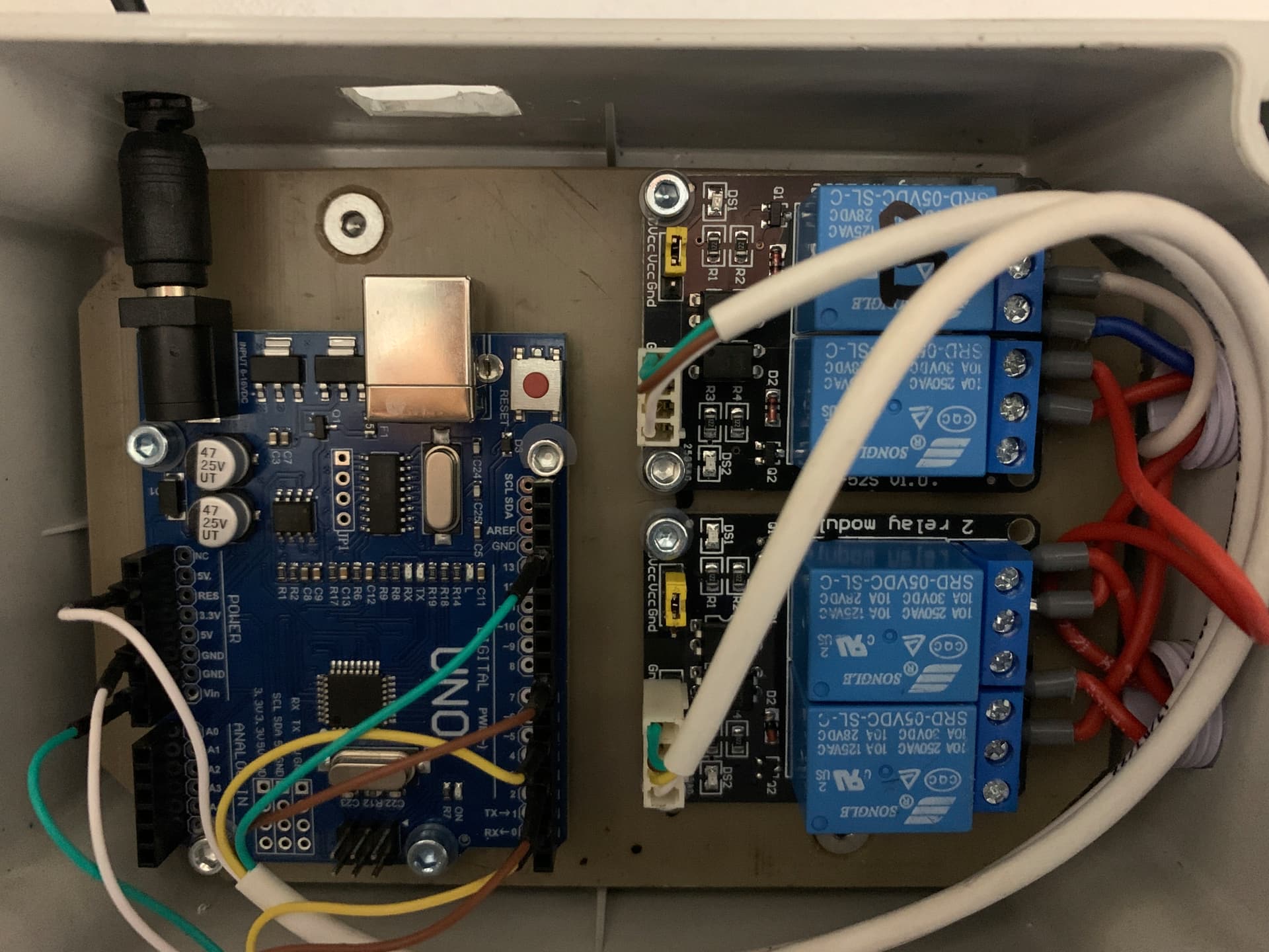

Приветствую Всех, прошу Вас помочь новичку, проблема заключается в том что ардуино уно перестает работать через некоторое время, а вернее зависает. Работает час, два часа, потом просто ардуино перестает передавать сигнал на реле. Я новичок в этом, программу написал на скорую руку просьба строго не судить.

Нет, код вставлен не верно.
Обратные опострафы там же где и буква Ё (и должны быть на отдельной строке ПЕРЕД кодом и ПОСЛЕ него)
Чтобы мы могли помочь, нам нужен код (правильно вставленный), принципиальная схема и фото сборки, на котором видно что и как.
Пока всё это не появится, в теме будет только трындёж ни о чём.

А на реле 3х фазный мотор на 15кВт. Знаем, знаем)
…и питание от Кроны.
Блок питания 5 вольт купленный отдельно, поставлен на динрейку. Реле включает пневматические клапана, на 24 вольта, через реле, блок питания клапана так же отдельный.
rkit
30.Январь.2024 12:17:02
6
У тебя сигнальные провода обернуты вокруг силовых, подверженных импульсным броскам тока. Школьную физику вспомни, как это называется?

Поставь снаббер параллельно клапану и будет всё работать.
Случайно не к Vin ардуино подключаете?))
te238s
30.Январь.2024 12:25:22
9
А вот тут провода и подвели…@rkit вещь говорит. Ещё dupont’ы, одни понтЫ. Пайка нужна.

в этот разъём (что на картинке) надо вольт 9

Не. Там похоже плска накусана. Чуть лучше, но тоже не серьёзно. А вообще эта УНА уже мелькала здесь и с похожим вопросом. И ник подозрительный.
Ник у меня нормуль, да и только зарегился, а с пайкой я согласен не доверяю маленьким шпинькам, но проверять буду завтра, надо аппарат включить и пусть работает, а лучше всего поставить провода с экраном на землю и тогда я думаю помех не будет.

Только заземляй с одной стороны.
Нет, ну не зря же просили схему!
Опубликуйте принципиальную схему, где подробно нарисована разводка питания.

Тебя два раза спросили - блок питания на 5в куда к Ардуине подключен - в круглый разъем???
