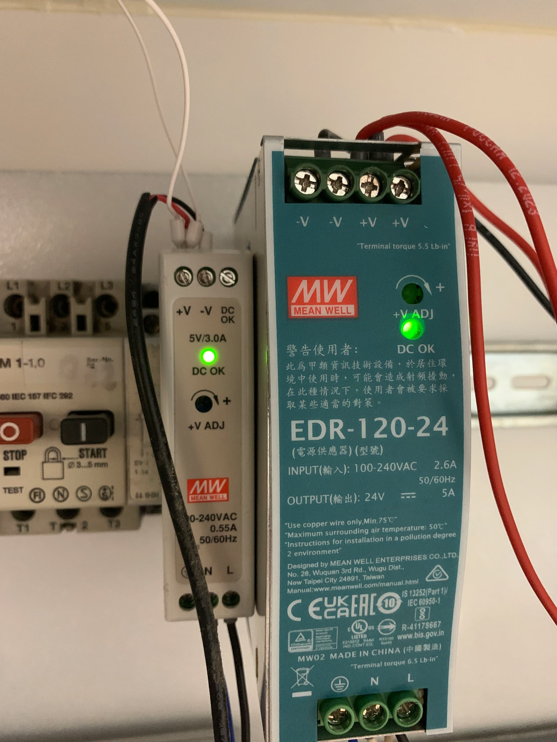

Снимите стабилизатор с платы, а дорожку от его входа коротните на дорожку от его выхода и НИКОГДА не подаватйте больше 5 вольт на круглый разъем !!!

От блока питания, посмотри лучше на фотке
от какого блока питания? Того же что на ардуину или отдельного?
На фотке я этого не вижу. Там вообще ни одного БП не просматривается.
От тогоже что и ардуино, прямоуголный рядом с блоком на 24. Там еще 2 белых проводочка.

24 В там у него …
Нет.

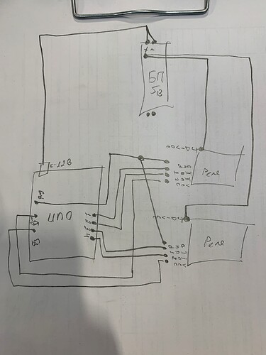

  1. код вставлен неправильно
  2. принципиальной схемы вовсе нет
24 вольта вообще отдельно, не для ардуино, блок питания 5 В левее от блока 24В

Как мне схему от руки нарисовать? Я на компе не умею.
На листике и сфотать … хотя бы …
Как просили

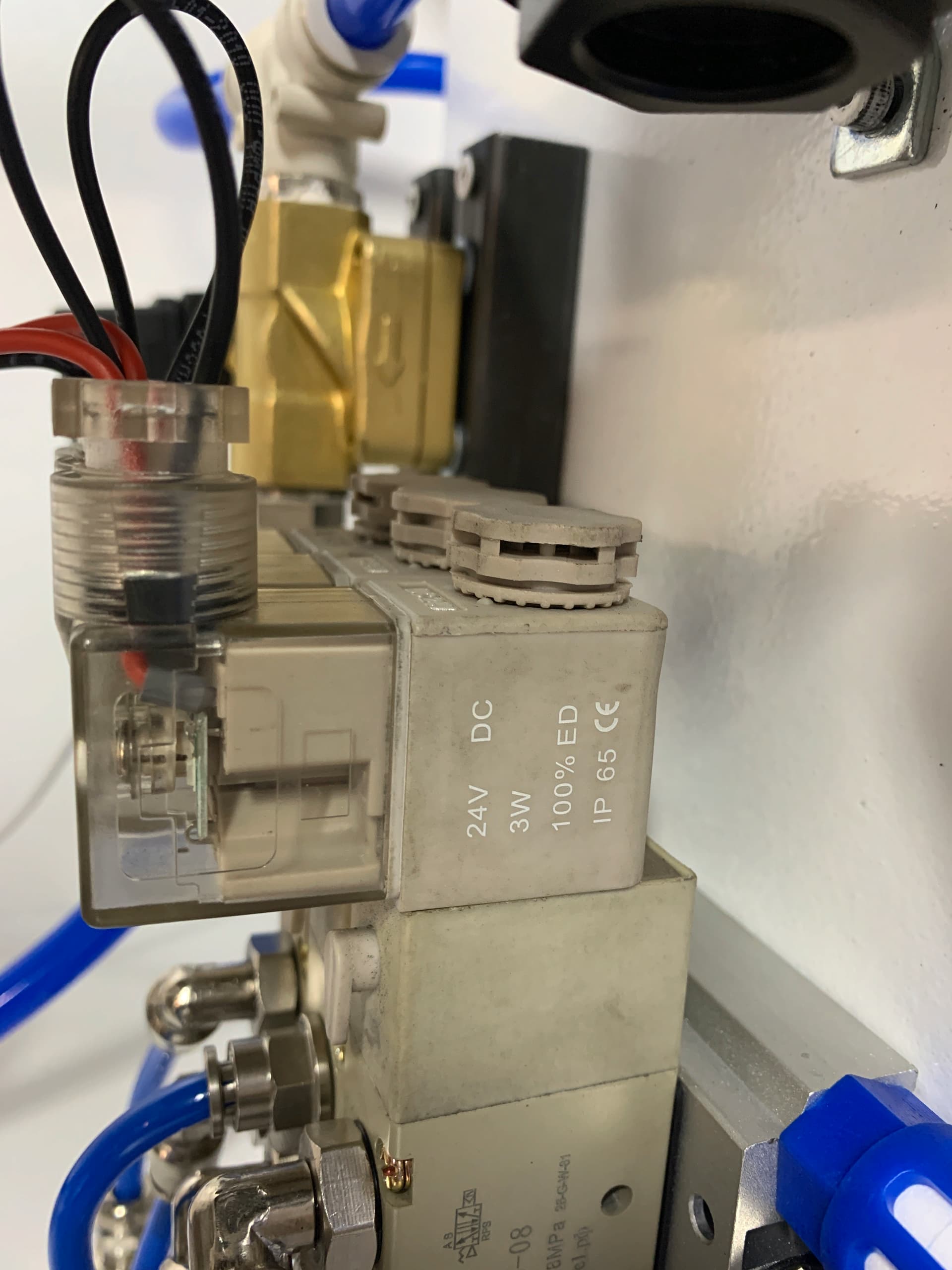

От БП к реле - что за провода? И на сообщение 26 ответьте.
Вот постоянка или переменка на клапанах я не знаю, мне проще фото выложить, я еще салага в этих делах, вернее не на того учился )))
Бяда. Не стоит без хотя бы начальных знаний лезть в электрику. Про провода не ответили.
