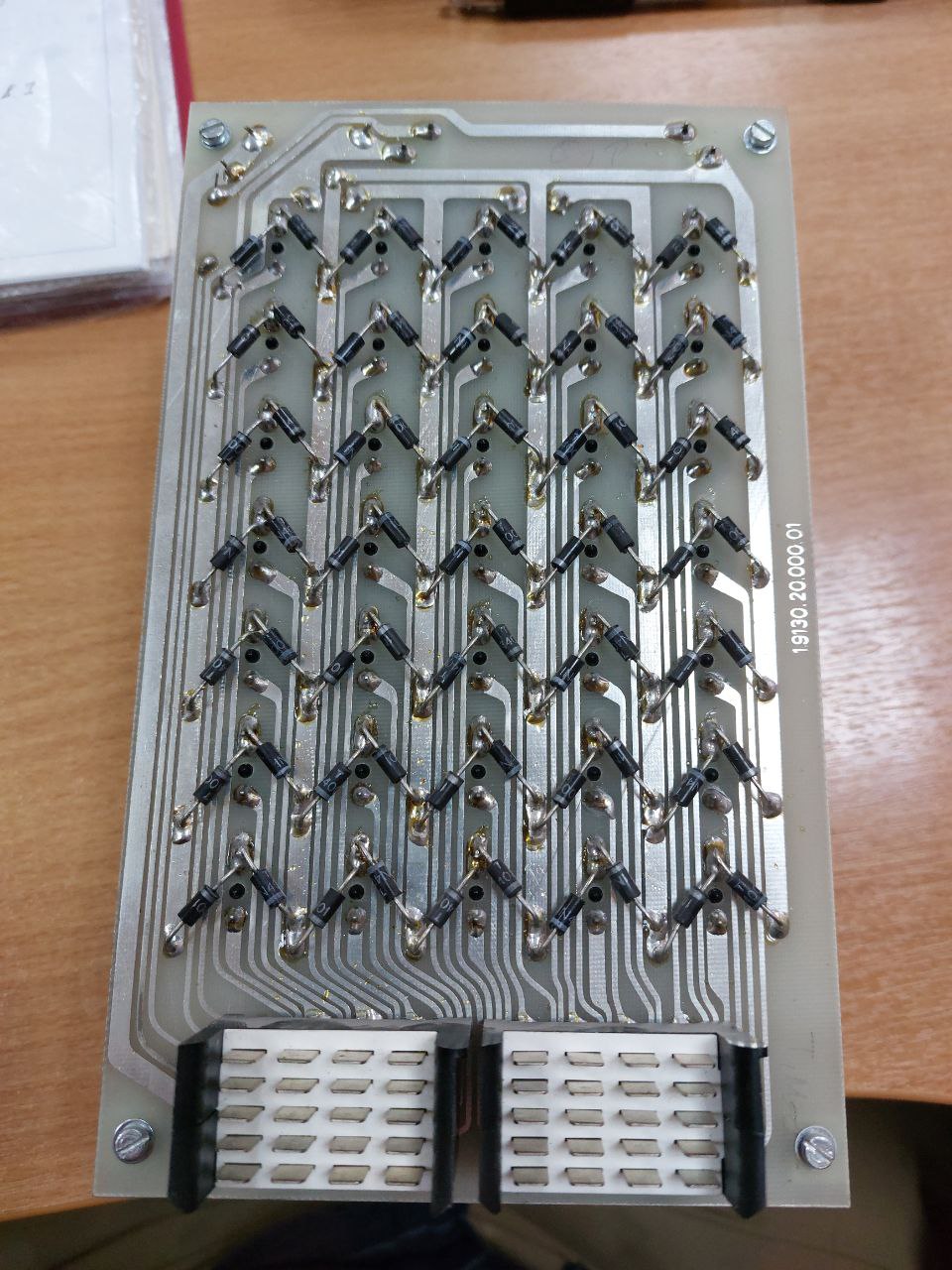

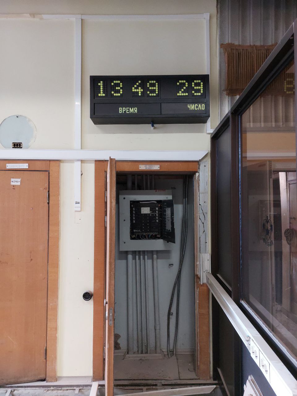

Ищу исполнителя из Москвы или МО, который поможет реализовать проект по восстановлению блинкерных часов, или созданию чего-то большего на их основе.
Моя контора сейчас ведет работы по реконструкции Центрального Телеграфа в Москве, на одном из этажей висят блинкерные часы. Весь этаж идет под демонтаж и часы выкидывают. У меня есть возможность их забрать. Блока управления нет, если он и был, он шел по синему проводу (на первом фото снизу) на другой этаж, на котором уже всё снесли под ноль. Есть только 6 блоков, 20х12см. На корпусе шильдик Венгерской компании FOK-GYEM
Наткнулся на видео Artem Kashkanov https://www.youtube.com/watch?v=LjsjGLdUy38 про метеостанцию на блинкерном табло, он подсказал что похожее можно реализовать на базе микросхемы FP2800.
Так же гугл выдаёт видео FOK-GYEM brand flip-dot https://www.youtube.com/watch?v=5NXSMdUH_Cg со ссылкой на github. Может быть это упростит задачу понимающим людям.
Сам я, к сожалению, далёк от микроэлектроники. Готов подвести исполнителю один блок по Москве и МО для тестов. Буду рад любой помощи или совету.

Первоначально, хотелось бы понять работают ли блоки механически, может быть они мертвы и оживлять их нет смысла. Как трудно их программировать, сколько времени это занимает.

Могу предложить такой вариант - попробовать управлять блоками могу без предоплаты. Если выгорит - далее обсудим, что из них сделать и почем.
