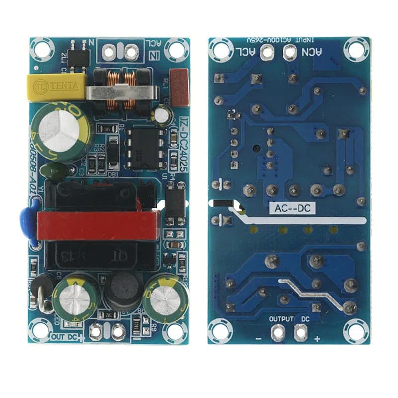

Есть блок питания. Такой:

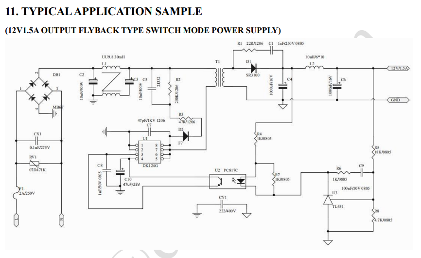

Сделан на DK124, вот типовая схема из даташита
Правда в даташите обещают мощность 18 ватт а не 24, но дело не в этом.

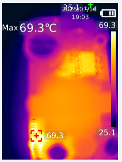

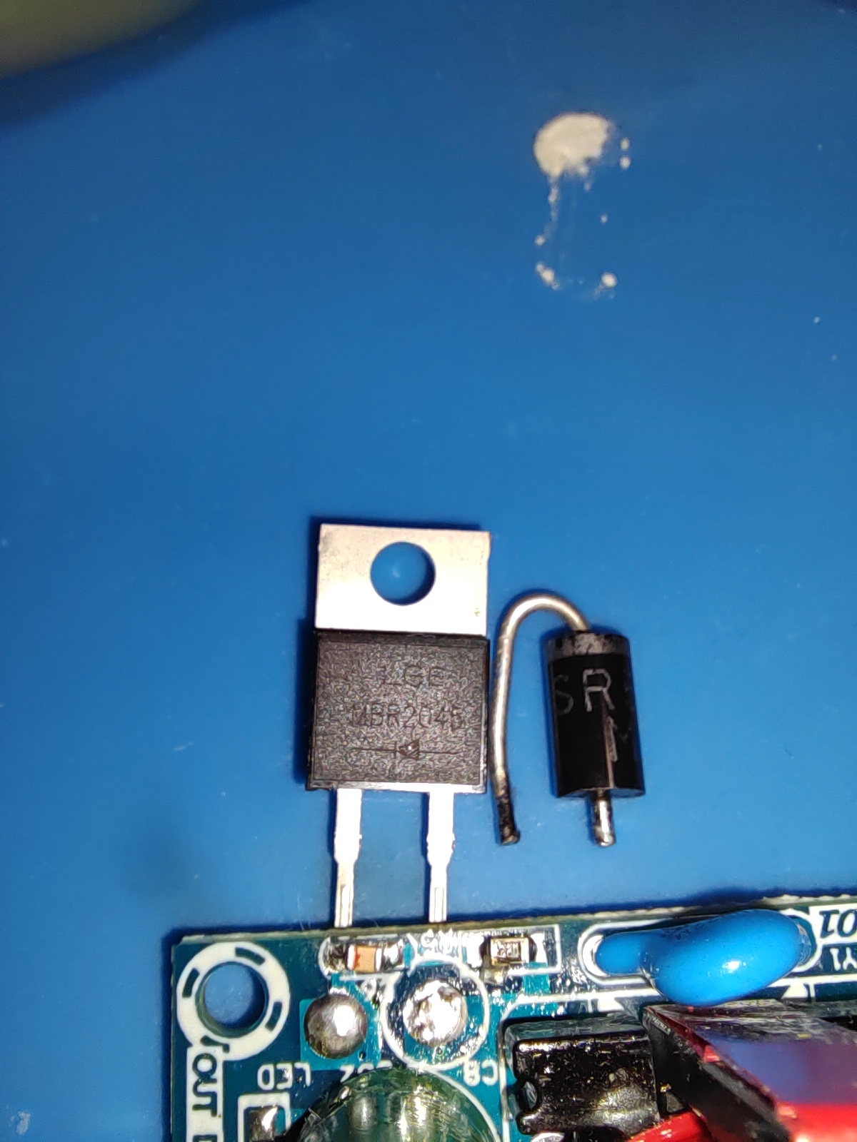

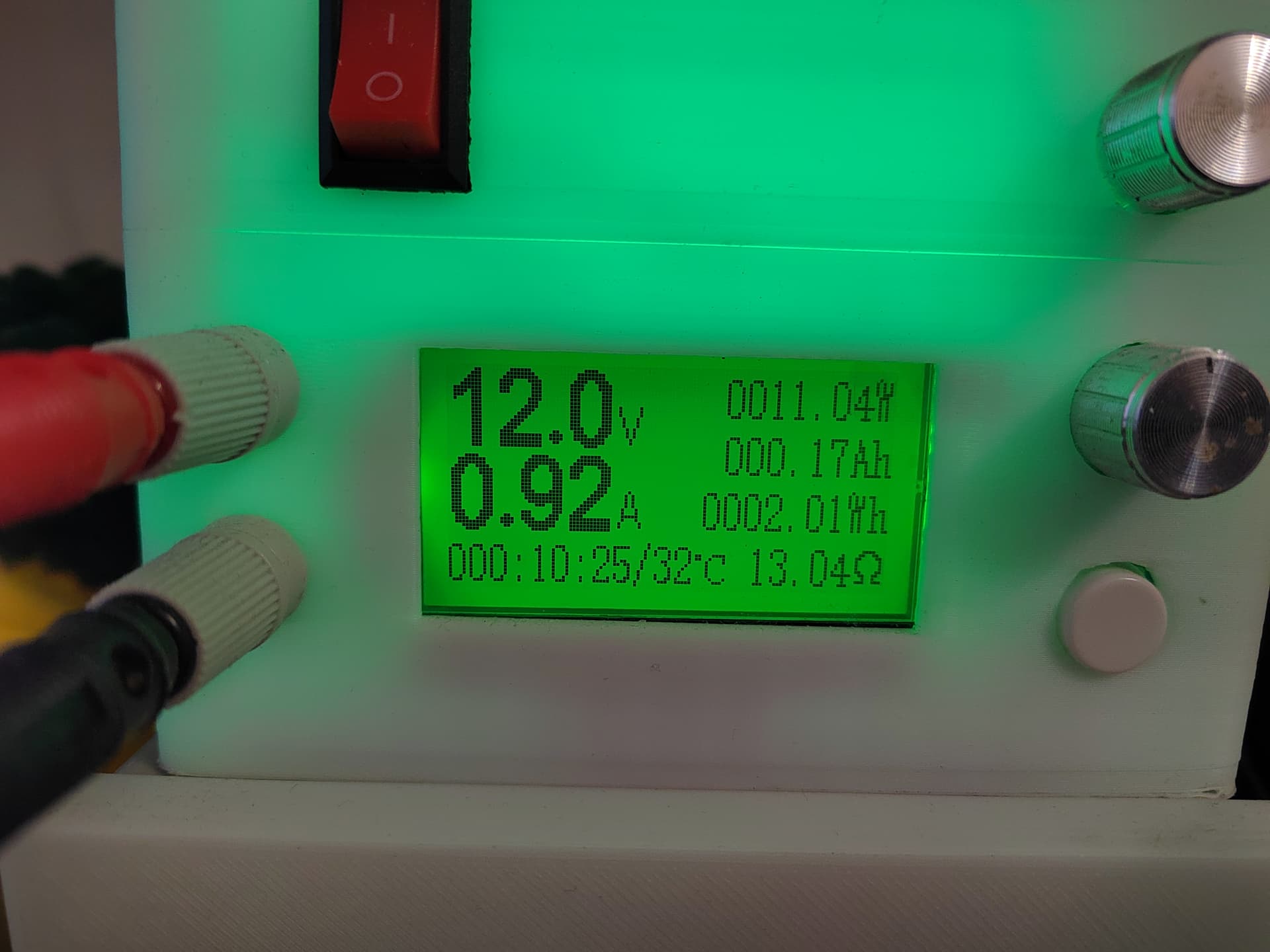

При нагрузке 12Вт в течении 10 минут диод, тот что на схеме D1 разогревается до 69 градусов, диод SR5100.
Решил заменить SR5100 на MBR2045 в корпусе ТО220-2 так как к нему можно прикрутить радиатор. А SR5100 в корпусе DO27, к нему радиатор не прикрутишь.

Напряжение у MBR2045 45 вольт что в принципе достаточно.
Но вот беда после замены БП не стартует. Если поставить SR5100 назад то все работает.
Диоды оба рабочие, проверял. В чем может быть причина?

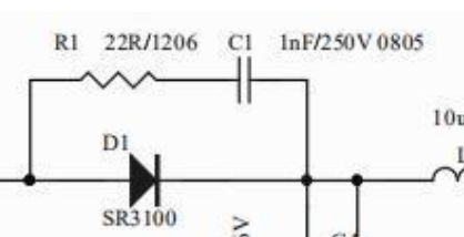

Сомнение в снабберной цепочке что шунтирует этот диод, завтра выпаяю проверю номиналы. резистор там ни разу не 1206, 0805 поставили.

Снабберная цепочка 1nF 10R стоит, поменял резистор на 22R как в даташите, не заработало.
Странная ситуация. Нашел БП старый сгоревший, там как раз стоит MBR2045CT на радиаторе. Снаббер 1nF 22R. Но диод битый, не проверишь :frowning:
К стати в говеных БП, про которые выше писал, вообще этой цепочки нет.

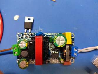

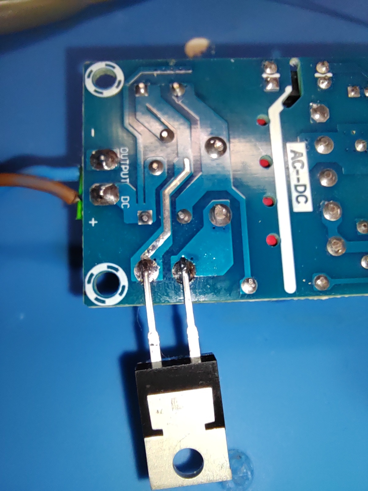

Фотиг гавеный на телефоне, поэтому коллаж!
Общий вид
тут видно маркировку MBR2045 и рядом лежит SR5100 как он был припаян
Обратная сторона
