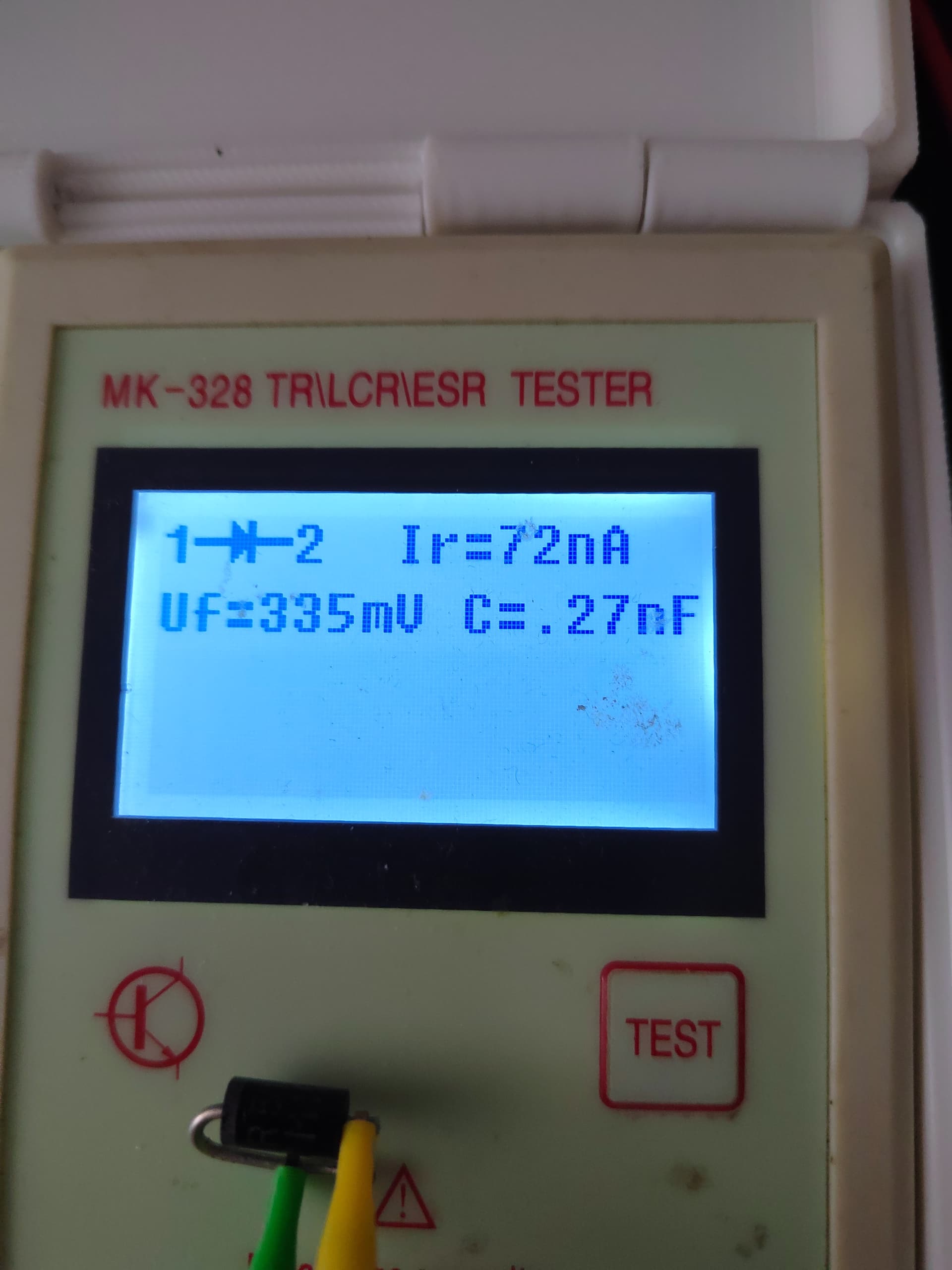

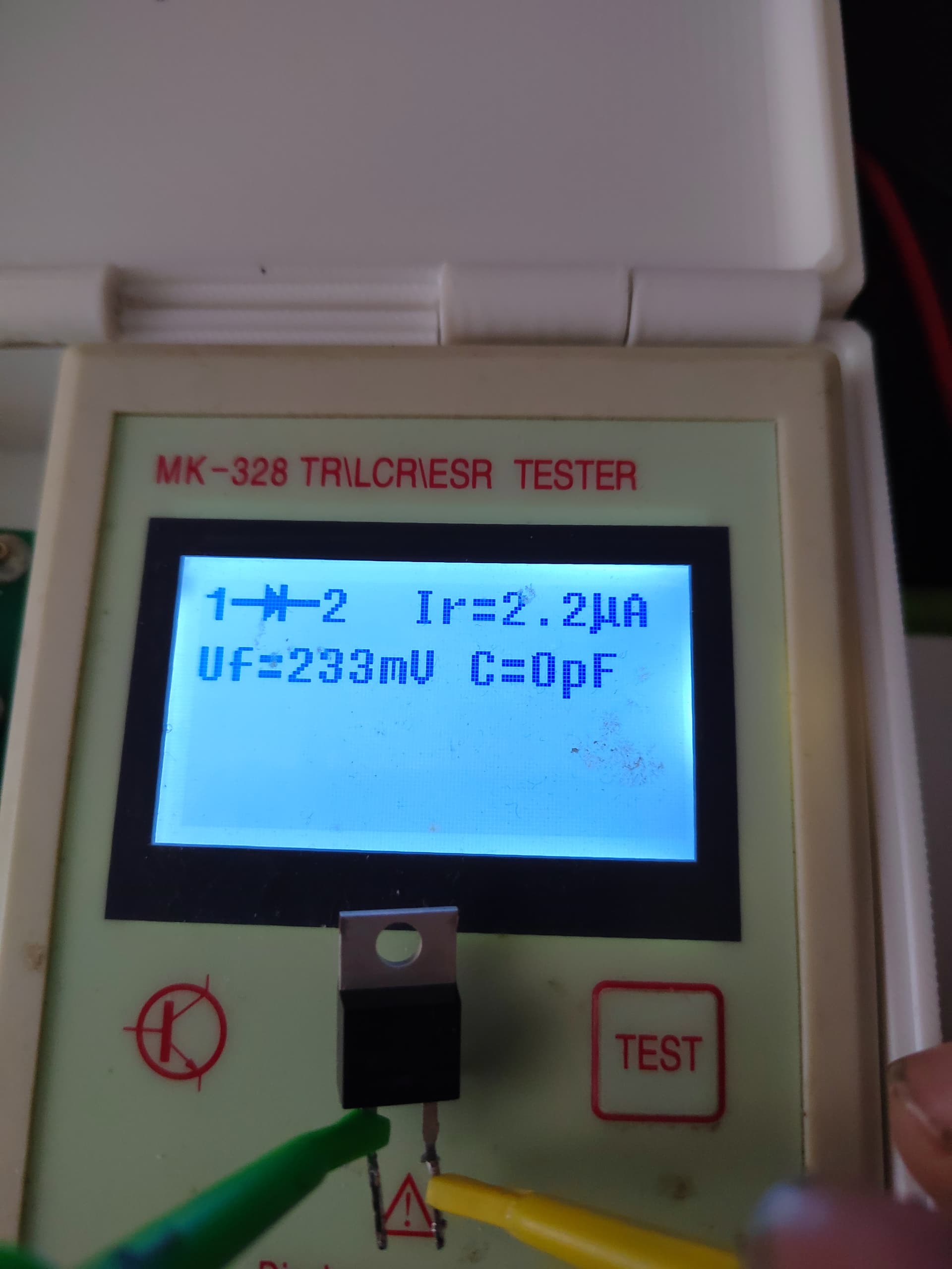

@Andrey12 интересно засунуть эти диоды в транзистортестер, может что прояснится.
Думаешь мне не интересно было?
Засунул, вот фото.
Я бы рад ели бы было 2 диода по цене одного. Но там в корпусе 1 диод.

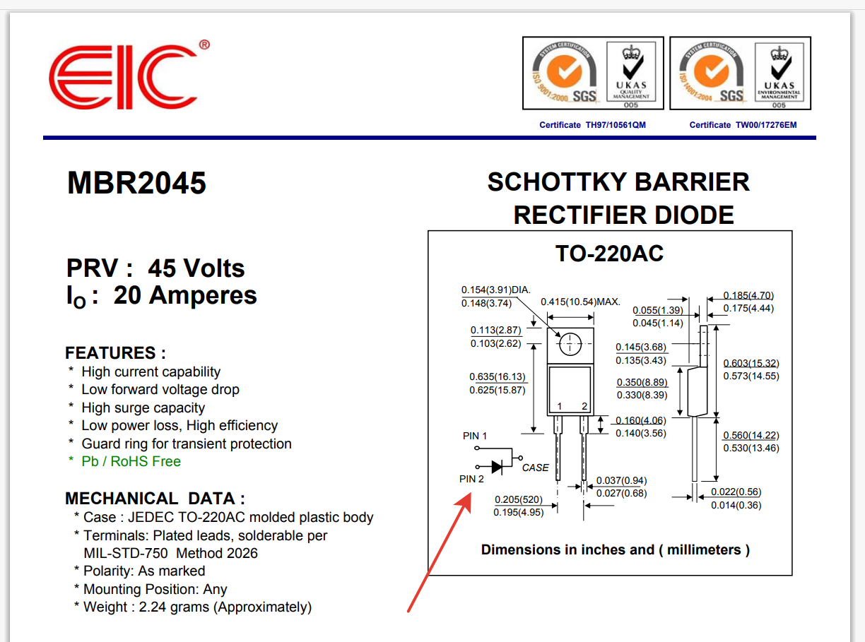

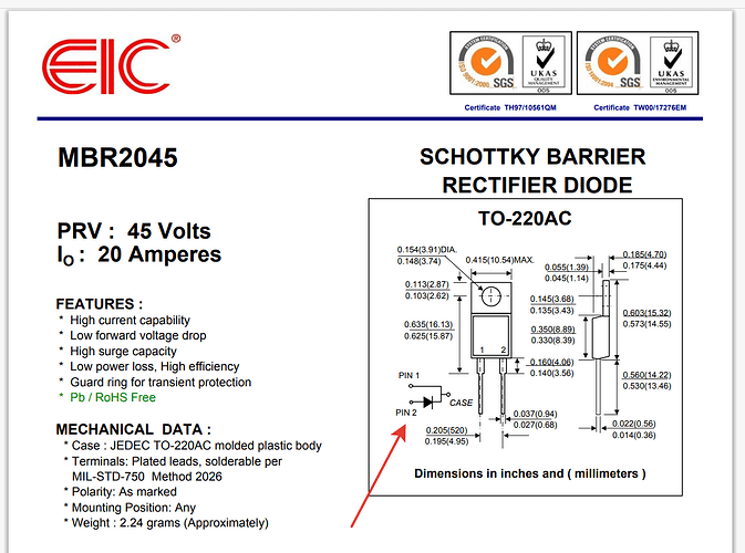

Хм. Так у него(MBR) полярность наоборот, относительно вашей же пдфки :thinking:
P.S. А,не, ложная тревога.
