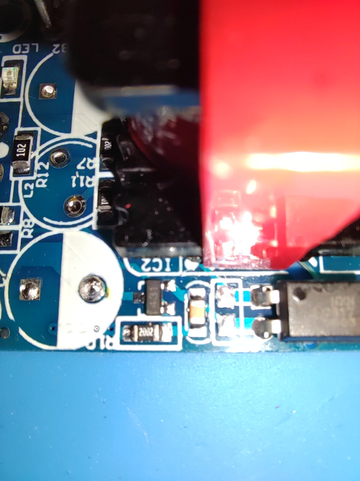

Решил провести небольшой реверс инженеринг.

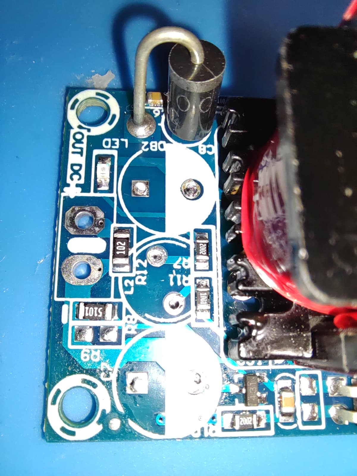

Разобрал немного БП чтоб иметь доступ к дорожкам и элементам.

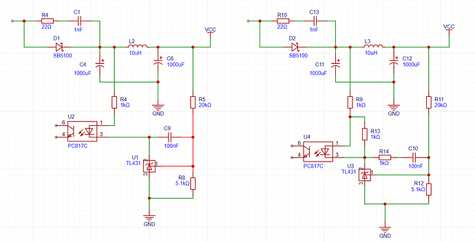

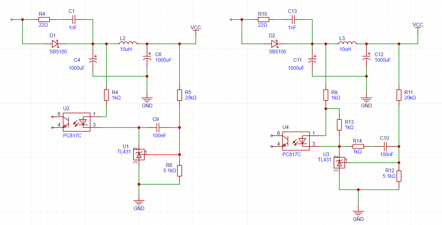

Что я увидел. на фото в принципе можно что то разглядеть но я набросал схемку
левая это БП правая для наглядности даташит (на правой номера элементов не соответствуют, но лист один исправить не смог) Под резистор R13 с правой схемы место есть, припаял 1К на результат не повлияло, с SR5100 все работает с MBR2045 не работает.
Вот резистор R13 с правой схемы припаять некуда.

UPD: вчера сослепу не так нарисовал R8, исправил.

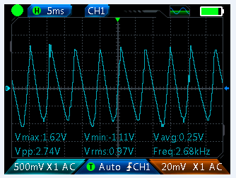

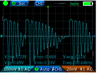

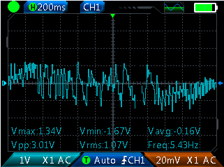

Осциллограф так осциллограф!

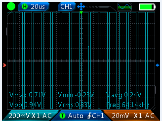

MBR2045
До диода
Когда подключил осциллограф к выходу диода случилось чудо! нагрузка зашуршала, появилось 12 вольт. И такой сигнал, но диод раскалился за пару секунд.
Вернул SR5100
до диода
после диода
Видимо и правда какието жуткие диоды :frowning:

Частота , как и должно быть - в районе 70КГц (судя по рис1 и рис3). А остальное может кто-то посерьёзней прокомментирует, а то что-то у меня интернет виснет))
