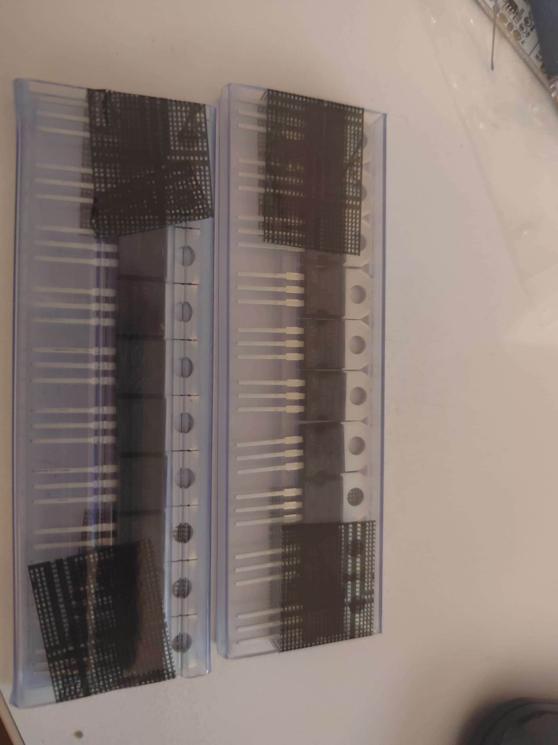

Диоды пришли, ехали через Казахстан. Пришли вот в такой упаковке, давненько такого не было, в основном в пакетиках присылали.
https://aliexpress.ru/item/1005008711011357.html
https://aliexpress.ru/item/1005008517795795.html

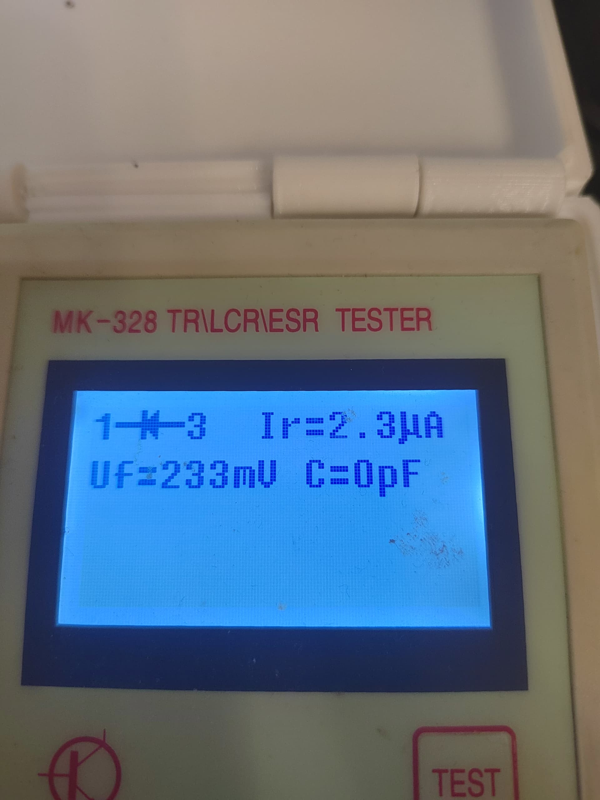

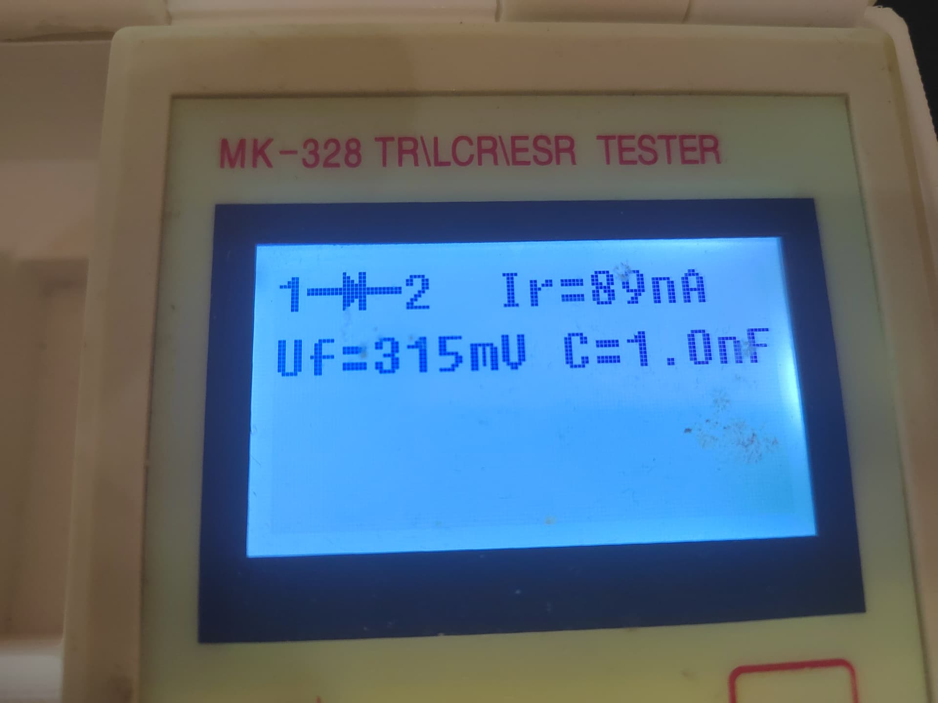

Разница в показаниях транзистор тестера
ЧИП ДИП (те что не работали)
те что пришли с Али

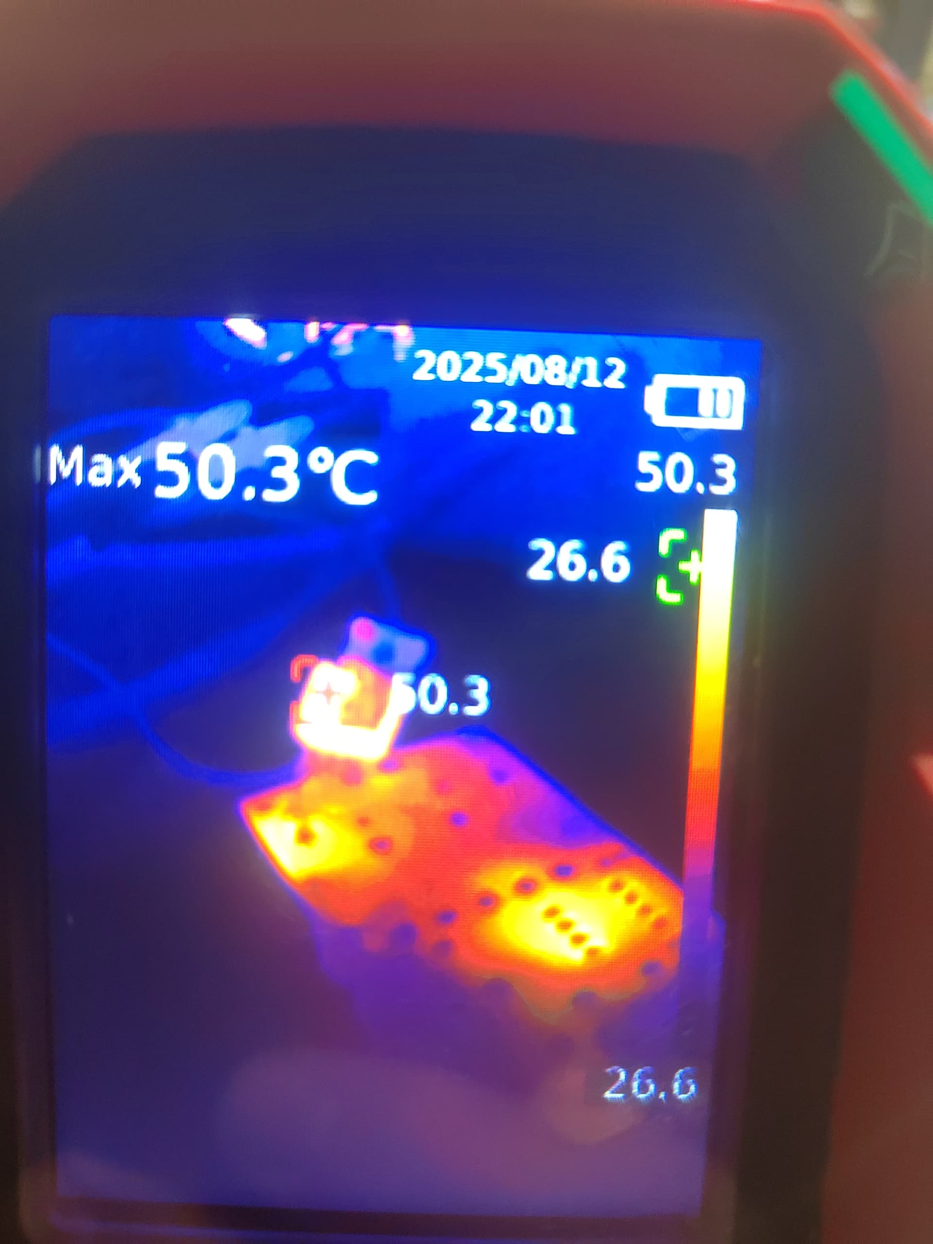

После того как впаял те что с али, все заработало, картинка на тепловизоре такая.
То есть при нагрузке 12Вт (12В, 1А) более 50 градусов диод не греется что приемлемо даже без радиаторов.
В общем дело было в перемаркированных диодах с чипдипа, о чем им и напишу.
