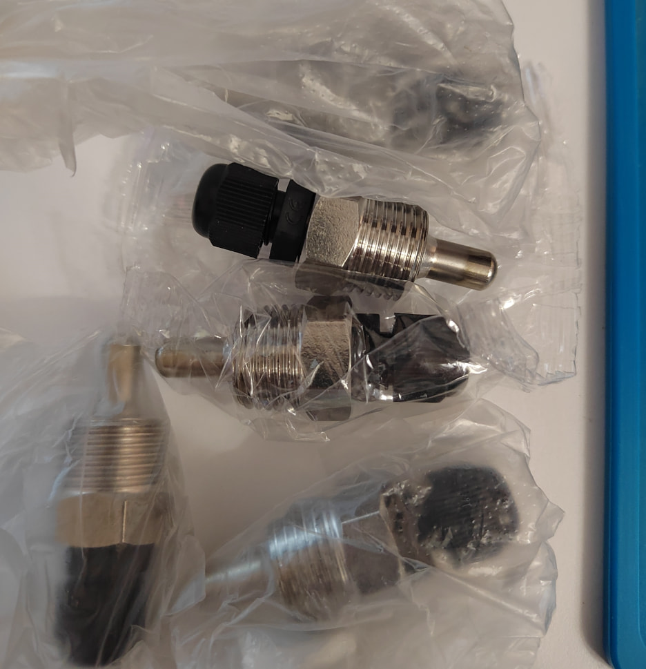

Оно в стандартный тройник вкручивается, резьба 1/2.
Прикупил таких. Засуну туда DS18B20.

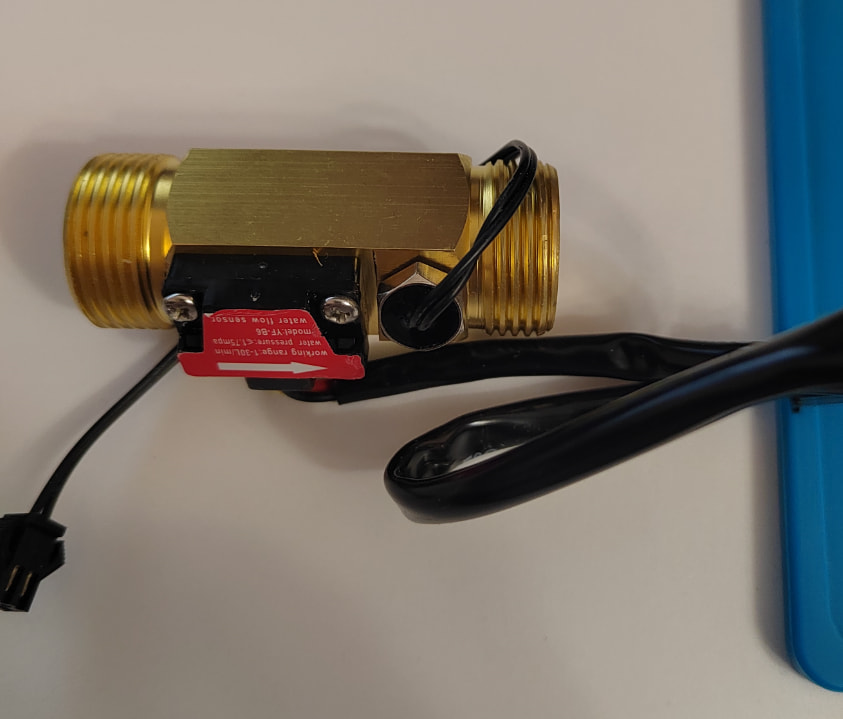

К стати у меня там на картинке расходомер тоже с термометром, но от производителя данных нет, непонятно что за зверь установлен в качестве термодатчика.

Один датчик примотан под термоизоляцию для труб к бронзовому фитингу бойлера, другой к бронзовому клапану обратного хода. Ds18b20 показывают на 10 градусов меньше чем стрелочные термометры на бойлере и трубе рядом с котлом. Возможно если хорошо примотать и хорошо заизолировать то отклонение будет меньше. но чето мне лень это делать и я просто в голове держу и в уме прибавляю +10 градусов.
нет, но спасибо за подсказку
