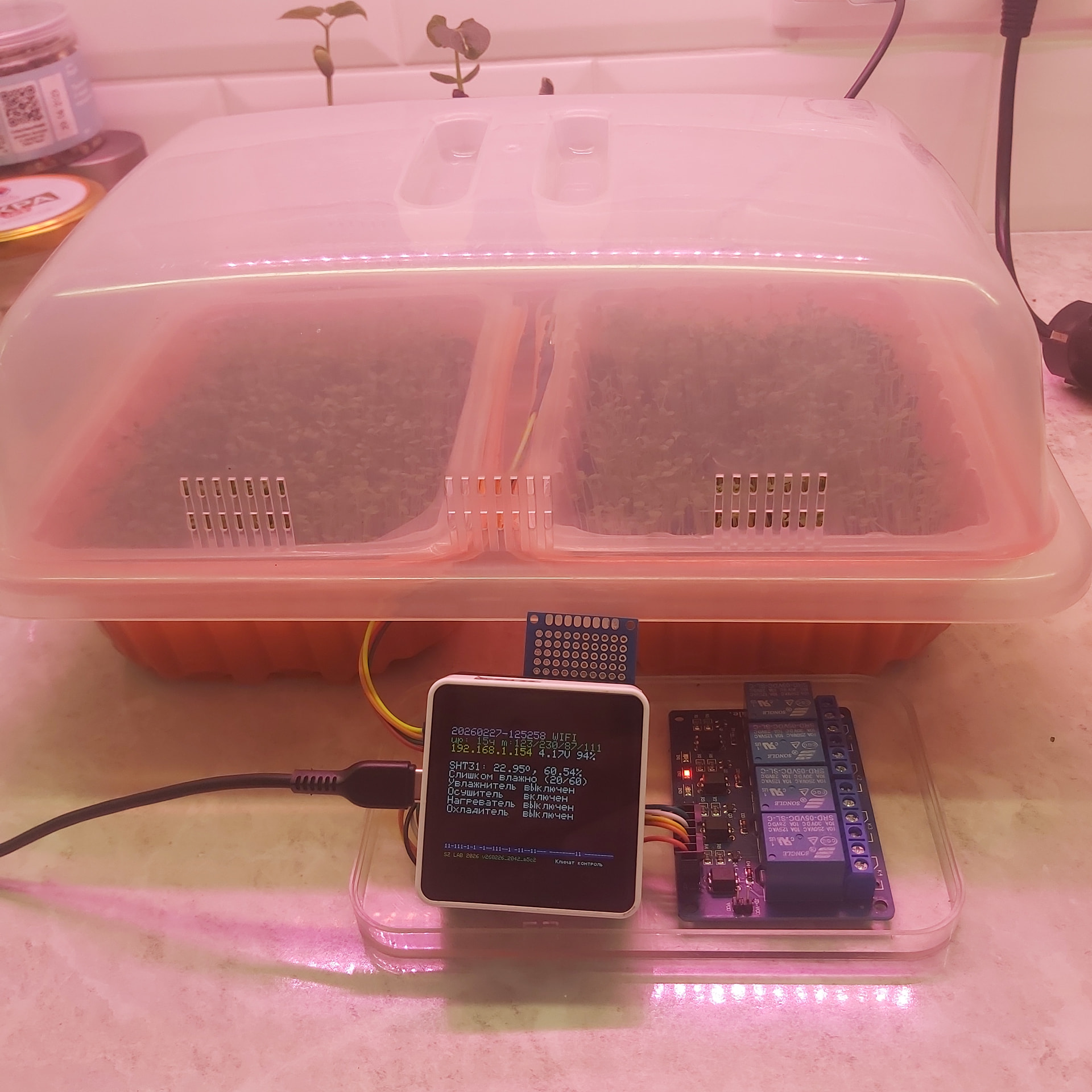

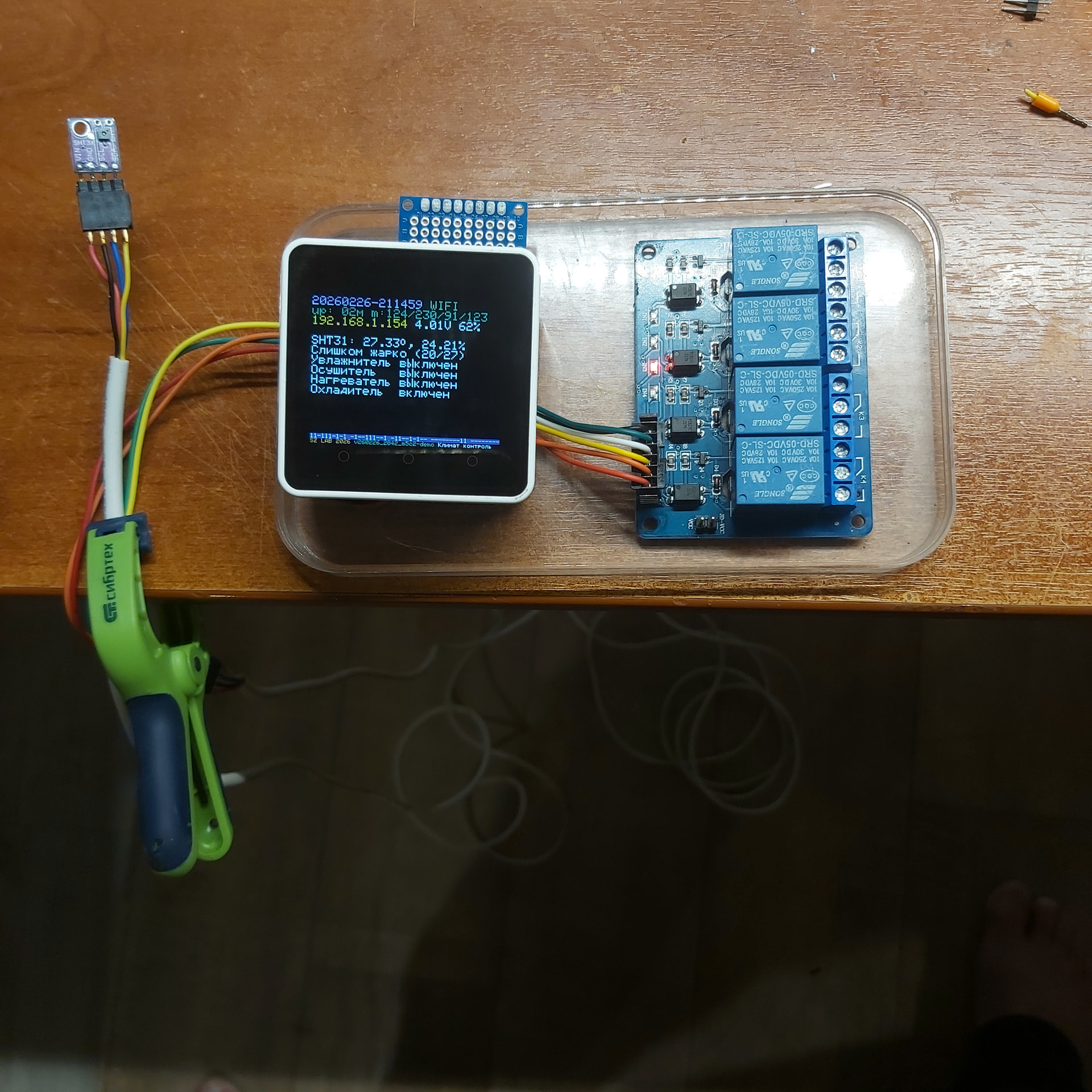

Проверил. I2c датчик sht31 на проводе 4 метра точно работает. Скорость100.000 у m5stack core2. Сейчас в минитеплицу поставлю для испытаний.
Ваще огонь , аж самому нравится. Теперь нужна трава позабористее, увлажнитель, охладитель, нагреватель и осушитель.

прошивка умеет принимать данные, например температуру, аналоговые и цифровые gpio , и дёргать gpio для реле например, разной длительностью и по таймерам.
а вот прям щас приделываю измеритель напряжения и тока (и плачу :sob::sob::sob: потомучто показывает 5,26 вместо 5 и 12,14 вместо 11,5)
