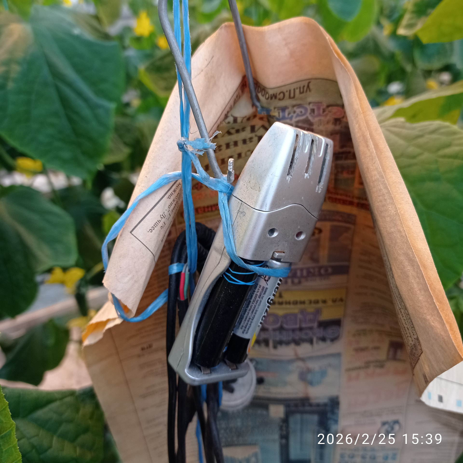

Деда, ты вот в чудеса не веришь, и я тоже, а они случаются) лет 8 работает датчик atmega8, nrf24, si7021. Передает id, температуру, влажность и напряжение батареек. Глянул до 2 В разрядились, скоро менять. Даже под снегом работал.
