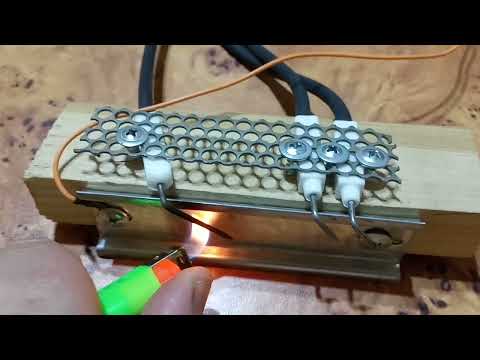

Блок управления самодельного котла для гаража

Думаю лучше максимально использовать опыт бытовых водогрейных колонок. Там и термопара механическая в пламени и датчик потока воды.

там датчик пламени на основе эффекта плазменной проводимости, в приличным моделях даже два
Эээ…я имел ввиду старые колонки ещё. Там всё приитивно и надёжно. Как в новых не знаю.

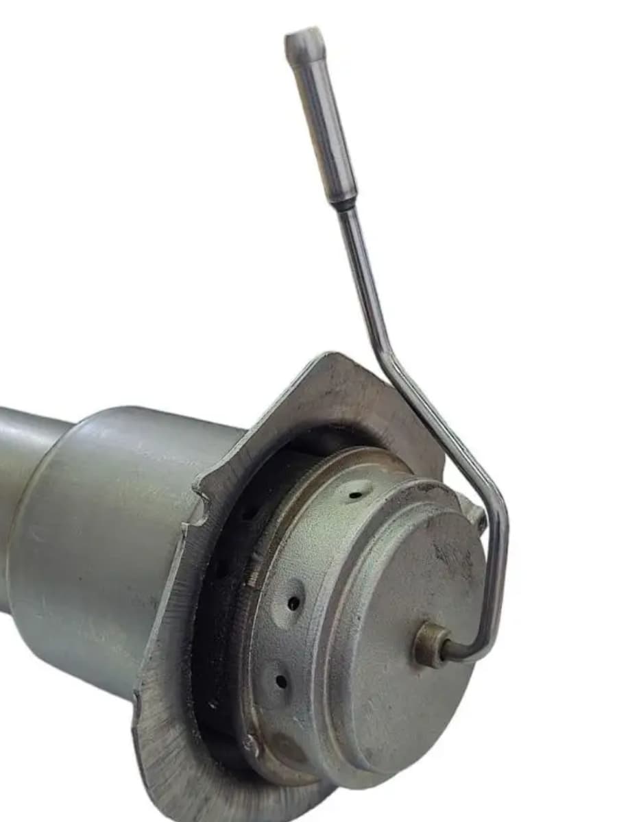

Ни разу не видел вебасто термо топ газовых… Они обычно бензин соляра…Вы точно про газ уверены . или это ктото колхозил сам…
Вот горелка этого котла и она для газа ни в коем случае не должна использоваться… т.к обратный ход и писец…
Во вторых для работы с газом для безопасности требуется дублирование управляющих узлов и постоянный контроль пламени.
На газовый клапан ставят не менее двух реле последовательно причем с постоянным отслеживанием правильности срабатывания обоих.на клапан включения и еще одно реле или шим на клапан управления давлением, тоже с проверкой включения отключения. И во многих устройствах еще как минимум одно общее аварийное… Человек в виде контроллера огня никак не подойдет. (Во первых его в камере не видно а во вторых он банально не надо\ежны контроллер…а вдруг поссать захочется .А “БУТЕРБРОД” тут как тут…)
Также контроль по выхлопу и температуре тоже не канает только определение реального пламени в кратчайшии сроки.. Так что даже оптика с натяжкой, тем более в маленькой камере где могут быть ложные срабатывания …
Датчик температуры ds18b20 им Вы что собрались выхлоп мерить ? температура выхлопа вебасто далеко не 125 грудусов… иначе фиг он вам вообще что нагреет …
Шим наддува- Вы им что собрались регулировать ? Мощность огня регулируется только газом а не воздухом. а воздух подается только в том обьеме сколько его надо для сгорания этого газа (иначе к праотцам можно попасть) … такчто плавное регулирование 80-60-30% забудьте …
Игра с жиклерами для регулировки мощности… тоже не разрешена… Только регуляторы давления ,а они работают по другому принципу …Во всех котлах как правило газовыйи автомат в сборе заводской и почти всегда стороней фирмы которая занимается именно автоматами… А уж он управляется шим по логике производителя котла
Вебасто обычно 2_2.5 квт этого не хватит на гараж . максимум на закрытую комнату в 10 кв..да и то если за бортом зубы не сводит . Этож для машины прибамбас..
Итог опасный вебасто если действительно газовый +разработкат платы с нормальной защитой плюс ПО + мудрение с управлением газа..игра не стоит свеч да и к тому же небезопасна .. Проще купить 5-8 квт дизельный или бензиновый автономныйтотопитель и не париться. Его цена сейчас от 5. До 10 рублев… Включил и работает… иМНОл
Либо термопара(термогенератор) либо плазменый эффект, все остальное не для газа
