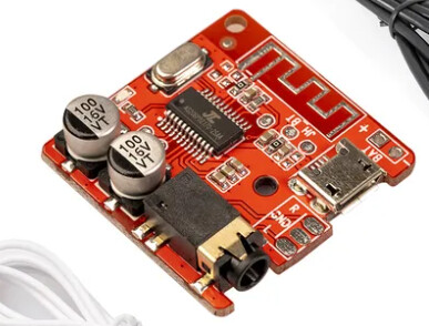

Bluetooth модуль отключается при высокой громкости

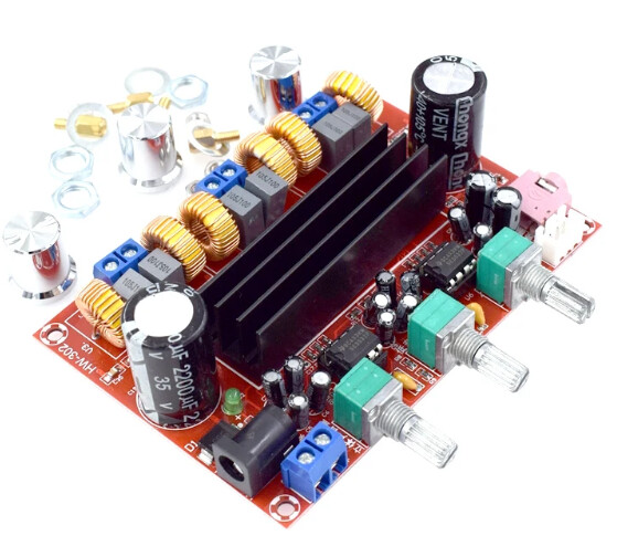

Собираю колонку, BT модуль обычный, усилитель tpa3116d2
BT модуль питается от БП HiLink 5V 300 mA через B0505S-1W.
При громкости более ~50% из колонок раздается характерный звук отключения Bluetooth устройства, проигрыватель (приложение на мобильном) останавливает воспроизведение. Через секунду звук подключения Bluetooth устройства и мобильник опять подключается к BT модулю, уменьшаю громкость и опять можно воспроизводить музыку.
Причем можно и регулятором громкости на усилке добиться такого эффекта и на мобильнике увеличивая громкость. Т е важен совместный уровень входящего сигнала. Похоже что BT модуль уходит в защиту - такое может вообще быть?
Как это можно вылечить?
Конденсаторы последовательно на вход усилителя каждому каналу?

И опять же, в колонках звук включения / отключения именно от BT модуля, значит сам усилитель продолжает работать как не бывало.

Ну, может ему еще хватает, а радиомодулю уже нет
У меня такой
https://www.ozon.ru/product/modul-bluetooth-microusb-dekoder-plata-bluetooth-transmitter-1374567817/
вроде только цветом отличается )) Потребление бывает поболее, вроде, но B0505S-1W тянет.

Дык он на отдельном БП 5 v hi link.
А усилитель на отдельном БП 24 в 12 А.
Тогда не понимаю, зачем тебе развязка нужна - он же общей массы с усилителем не имеет

BT модуль запаян на плате вместе с БП и b0505s, естественно проверен предварительно, на максимальной громкости, нагрузка - наушники.
Все было отлично на максимальной громкости, соответственно как то есть сомнения в проблемном БП :thinking:
Больше склоняюсь, что модуль Bluetooth уходит в защиту по КЗ, т е сопротивление нагрузки (усилитель) слишком низкое.
