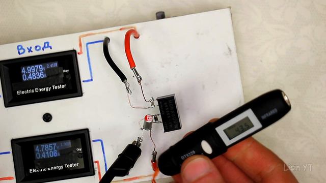

Как выяснилось, у него модуль подключен отдельным Hi-Link, т.е. по любому от усилителя изолирован

200 мА - это у B0505S-1W
Ещё раз - модуль xy-bt-mini потребляет 40 мА.
Куда уж больше БП 200мА…
Так B0505S-1W выкидывал?

B0505S-1W тянет такие модули в легкую. Другой вопрос, что там схема примитивная
внутренности - на 4:10
