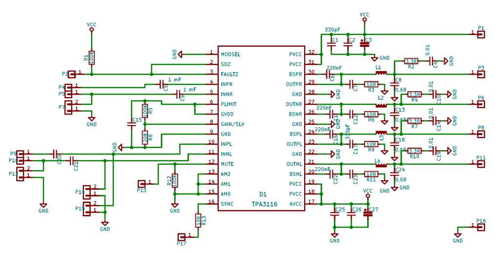

Bluetooth модуль отключается при высокой громкости

А что им там делать? Кроме того, это готовый усилитель с подключением входа через джек, конденсаторы по входу там просто обязаны стоять ))
Я не нашёл схемы данного усилителя, так что рассуждать не о чем.

нет, у него там две TPA3116 стоят, плюс термоблок на двух ОУ.
тут вот парнишка распотрошил конкретно его))
https://www.youtube.com/watch?v=_BMyeyRO4jo
схема какая то тут
но неполная она какая то.
Ну да он на 3 канала - одна МС стерео, Вторая на сабвуфер на NE5532 мост сделан что б 2 канала второго TPA3116 по мостовой схеме на один саб можно было - удвоение мощности в канале.
Отчитываюсь :upside_down_face:
  • выкусил b0505s - ситуация не поменялась, звук стал чуть больше фонить. (усилитель и сам фонит - г…).
  • подключил напрямую телефон к усилителю - все норм - на максималках все работает, т е явно дело в BT модуле.
  • поставил от BT на входе усилителя на каждый канал резисторные делители 18кОм/20кОм - все отлично, проблема исчезла.
  • ещё поставил последовательно на каждый канал конденсатор 0.47 мкФ - ничего не поменялось, все хорошо.
Всем спасибо!
ЗЫ. Переборщил я конечно с номиналом резисторов в делителе :man_facepalming: - тихо, не раскачивает BT модуль усилитель. А резисторов я не взял в деревню :zipper_mouth_face:. Теперь окончательное тестирование в следующий раз.
