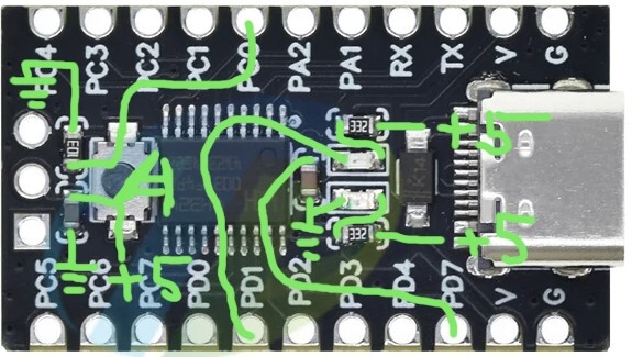

CH32V003 и Arduino IDE - работает после прошивки до отключения питания
Плата от WeAct Studio?
Не гоните, это ресет, классическая схема кондёр резистор кнопка.
Нет, сейчас на алике таких полно, дешманская самая.
Платки
И все без отзывов. Повторюсь
Можно схему, можно видео, а то народ звереет правду знать желает.
Ну вопервых там не Т6 а Р6, у WeAct на Гите есть полное описания и схемы, не думаю что тут что то другое.
А T6 вообще существуют? :roll_eyes:
В общем проверил кнопку на плате - работает, как кнопка.

Накидал схемку прям на плате…

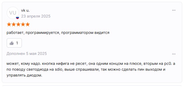

Молодцом. Осталось отзывов на Али дождаться. Ну, кроме, - Получил, упаковка хорошая, ставлю пять звёзд.
За труды спасибо, но нах тогда там кондёр?
По питанию :grinning_face:
Ага, фильтрация))
Разряжается юсер баттоиом)
Шучу..
А теперь представим PC0 на выход и кнопочку прижали))

Сам то веришь что кондёр и резистор у кнопки это не схема сброса?
Отчего же нет. ТС адекватный, разбирающийся, трезвый(наверное). Время(отзывы на Али) покажет.
У меня дома, я ща на даче живу, просто зоопарк этих досок, проверил бы сразу,
Я же уже отвечал, что не работает как сброс, если PD7 закоротить на минус - тогда МК перезапускается, как и положено.
Все, верю, вопросов больше не имею :handshake:
А картинкой что было на PC0(мешало перезапуску). 10к к питанию и всё? Может другие выводы ещё куда?
На макетке дополнительно стоял резистор 10к с плюса на PC0. Просто сначала думал, что кнопка - ресет на PD7. В общем у меня делитель получился 1 к 2 на PC0 (т.е. половина питания). Пробовал на другие ноги через 10к плюс подавать, но МК стартует нормально. Такая беда только на PC0/
