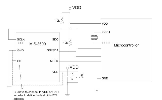

Подключаю по I2C датчик давления MIS-3600-006DI к ESP32S3, CS подключен к GND.
Ни как не могу получить данные с датчика.
Не могу найти регистры для чтения давления и температуры.
Буду рад любой помощи.
За ранее всем спасибо.

Это выбор протокола.
CS connected to Device address
VDD 1110111
GND 1110110

Ты там что куришь? У тебя прямо в заголовке написано, что это SPI
Если хочешь получить конкретный ответ, спрашивай нормально. Покажи свою схему подключения (свою, а не из сети или мануала) и пример кода, как ты пытался читать регистры.
Сорян, уже нервы шалят от этого датчика.

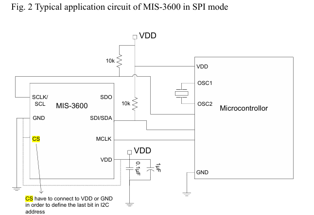

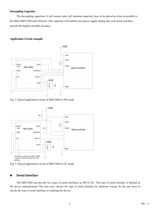

Ты не прав, при i2c, этот вывод задает адрес на шине.
Ты правда думаешь, что убрав упоминание СПИ на картинке, ты превратишь это подключение в I2c ?
У стандартного I2c, кроме питания, только два провода - scl и sda. А на твоей картинке их три.
И не подумай, что про схему и код с тобой шутят. Без них никто с тобой твои проблемы обсуждать не будет.
@xDrivеr, извини, друг, я ошибся, оказывается:
т.е. нехрен тут пытаться, просто конкретно распиши что и как делать (и не забывай, при этом, приветливо улыбаться).

Питание датчика 3,3 вольта подключен. Плата ESP32-S3.
CS подключен на землю.
SDA_PIN 8
SCL_PIN 9
Датчик сканером нашел по адресу 0x76
Калибровочные коэффициенты успешно загружаю по адресам из даташита.
