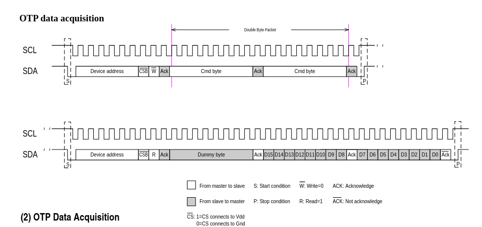

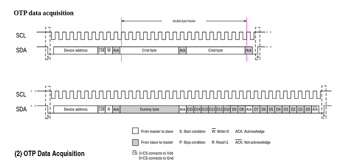

А калибровочные коэффициенты реальные читает или тоже все одинаковые?
И да, что-то вот эта картинка в ДШ наводит на мысль, что коэфф С1-С13 вы читаете тоже неправильно.
Если я понял верно, читать надо три байта.

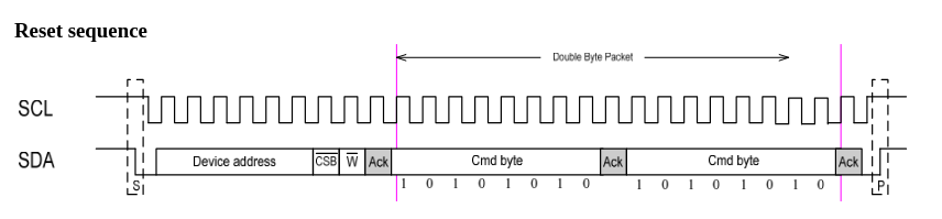

Это что? RESET? Почему 0x1E ?
Откуда вы это все берете? В первую очередь - в ресете два байта! И ни один из них не 0x1E
Слушайте, такое впечатление, что мы с вами читаем разные даташиты… Может вы мне неверную ссылку дали?
RESET:
@127486
У меня сейчас главный вопрос, который меня интересует - откуда вы берете все то, чего нет в даташите?
То что перед чтением надо послать 0x60 ? То что Reset это 0x1E ? То как читать коэфф С1 - С13 …
Не бойтесь, ответьте честно, я над вами не стебусь. Может я не вижу того, где это все написано?

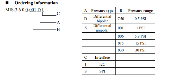

Глянул. Заинтересовали эти строчки:
"The MIS-3600 can provide two types of serial interfaces as SPI or I2C. The type of serial interface is defined as
the device manufactured. The user can`t choose the type of serial interface by hardware wiring. So the user have to
decide the type of serial interface as ordering the device. "
MIS-3600 может поддерживать два типа последовательных интерфейсов, таких как SPI или I2C. Тип последовательного интерфейса определяется в
зависимости от производителя устройства. Пользователь не может выбрать тип последовательного интерфейса с помощью аппаратного подключения. Таким образом, пользователь должен
выбрать тип последовательного интерфейса при заказе устройства.

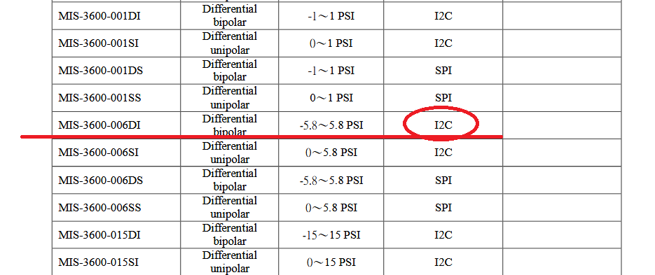

А ведь может, и не поддерживать?
Оно в названии зашифровано.
Оно бы, наверно, тогда не находилось сканером?
Не нашёл в даташите
Да, но на 100% не уверен
Ну тогда вопрос снят. На какой странице эти данные?
Это в отдельном.
http://web.rfoe.net:8000/SENSORS/ZLXIAZAI/METRODYNE/MIS-3600series.pdf
