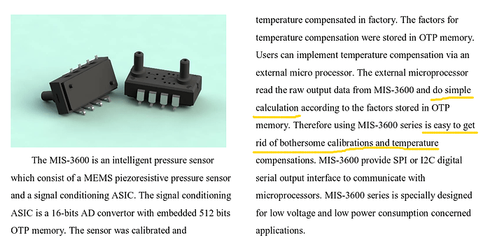

Чтение данных с датчика MIS-3600-006DI
Попробую сменить интерфейс. Но я покупал чтобы был именно I2c.

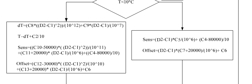

Приветствую.
Согласно диаграмма reset это 0xAA & 0xAA.
Потом чтобы узнать какое количество байт, посчитал их в ответе, везде получилось по два байта.
09:44:28.170 → C1: <0E 20>: Bytes available: 0 | No data
09:44:29.188 → C2: <0E 28>: Bytes available: 0 | No data
09:44:29.188 → C3: <0E 30>: Bytes available: 2 | Data: 0x80 0x5C
09:44:29.224 → C4: <0E 38>: Bytes available: 0 | No data
09:44:30.233 → C5: <0E 40>: Bytes available: 0 | No data
09:44:30.233 → C6: <0E 48>: Bytes available: 0 | No data
09:44:31.260 → C7: <0E 50>: Bytes available: 0 | No data
09:44:31.260 → C8: <0E 58>: Bytes available: 0 | No data
09:44:32.277 → C9: <0E 60>: Bytes available: 0 | No data
09:44:32.277 → C10: <0E 68>: Bytes available: 2 | Data: 0x80 0x2B
09:44:32.277 → C11: <0E 70>: Bytes available: 2 | Data: 0x80 0x2A
09:44:32.319 → C12: <0E 78>: Bytes available: 2 | Data: 0x80 0xD6
09:44:32.319 → C13: <0E 80>: Bytes available: 0 | No data
09:44:33.374 → D2: <0F 21>: Bytes available: 2 | Data: 0x80 0x00
09:44:33.464 → D1: <0F 59>: Bytes available: 2 | Data: 0x80 0x00
Я в тупике )))
Честно сказать, даже не знаю что сказать )))
На всякий случай добавил Reset как в документации написано.
09:59:15.832 → Отправка команды RESET: <0xAA 0xAA>
09:59:15.959 → Загрузка коэффициентов…
09:59:29.245 → Коэффициенты загружены
09:59:29.245 → Тестирование команд чтения:
09:59:29.292 → Команда 0x60: 6A 68 7A
09:59:29.432 → Команда 0x00: 80 0 FF
09:59:29.573 → Команда 0x01: 80 0 FF
09:59:29.707 → Команда 0x02: 80 0 FF
09:59:29.882 → Команда 0x03: 80 0 FF
09:59:30.009 → Команда 0x30: 80 0 FF
09:59:30.192 → Команда 0x31: 80 0 FF
09:59:30.331 → Команда 0x32: 80 0 FF
09:59:30.462 → Команда 0x33: 80 0 FF
09:59:30.643 → Команда 0x48: 80 0 FF
09:59:30.768 → Команда 0x49: 80 0 FF
09:59:30.954 → Команда 0x4A: 80 0 FF
09:59:31.093 → Команда 0x4B: 80 0 FF
09:59:31.263 → 0x00 Давление: D1=255 (0x0FF) статус=0x80
09:59:31.341 → 0x00 Температура: D2=255 (0x0FF) статус=0x80
09:59:33.372 → 0x00 Давление: D1=255 (0x0FF) статус=0x80
09:59:33.497 → 0x00 Температура: D2=255 (0x0FF) статус=0x80
09:59:35.524 → 0x00 Давление: D1=255 (0x0FF) статус=0x80
09:59:35.653 → 0x00 Температура: D2=255 (0x0FF) статус=0x80
09:59:37.701 → 0x00 Давление: D1=255 (0x0FF) статус=0x80
09:59:37.793 → 0x00 Температура: D2=255 (0x0FF) статус=0x80
09:59:39.870 → 0x00 Давление: D1=255 (0x0FF) статус=0x80
09:59:39.962 → 0x00 Температура: D2=255 (0x0FF) статус=0x80
09:59:41.980 → 0x00 Давление: D1=255 (0x0FF) статус=0x80
это я не знаю что сказать))) не собирал, и не работал с этим датчиком
то что 0x60: 6A 68 7A прошло а остальные нет, это хорошо или плохо ?)))
Неправильно. См сообщение 24
Откуда вы их взяли? В ДШ такого не вижу
я и даташит, тем более когда не мне это надо, тем более бесплатно, вещи абсолютно не совместимые))) просто ыы скормил всю эту кашу…  по мере того как появляется инфа, меняется и ответ, если все равно не разобрался то может и поможет…вот еще код

Вообще авторы датчика те еще приколисты. Смотрим как они рекламируют свой датчик в начале даташита:
Выборочный перевод:
Внешний микропроцессор считывает необработанные выходные данные MIS-3600
и выполняет несложные преобразования в соответствии с коэффициентами,
хранящимися в памяти OTP. Таким образом, использование серии MIS-3600 позволяет
избавиться от утомительных калибровок и температурной компенсации.
А теперь посмотрим на эти “несложные преобразования” в апноте датчика:
Даташит начинается фразы “The MIS-3600 is an intelligent pressure sensor” :slight_smile: Если он такой умный - могли бы зашить свои “несложные преобразования” в прошивку, чтобы датчик выдавал по цифровому интерфейсу уже компенсированные значения.
Это не говоря о том, что датчик, например, требует подачи внешнего клока 32 КГц для работы АЦП, о чем в апноте нет ни слова.
