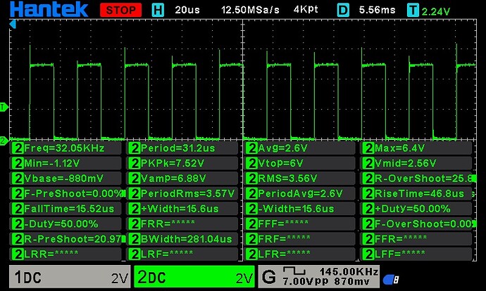

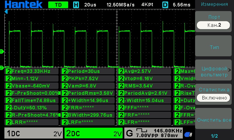

кстати, ты проверял на нано? у меня не компилируется, но так как я совсем никакой не знаток в С разобраться выше моих сил, но вот такая настройка таймера, это ужос-ужасов (// Toggle OC2A on compare match, CTC mode), я же писал где-то выше, что только с пятого моего пинка когда заставил сделать так как заставил он выдал правильный код настройки таймера
Под miniCore скомпилировалось, на удивление дрожания фазы нет, но по частоте несколько не то:
PS поправил флаги комптляции на -std=gnu++17 и под нано тоже, но это же полукостыль, надо бы как-то в библиотеке заставить компилятор это делать?
CTC:
FAST PWM:

Да пробовал. Я под PlatformIO компилирую. Там наоборот - для AVR сразу по дефолту стоит gnu++17, а для ESP32 пришлось руками указать т.к. там по умолчанию gnu++11.

Один только вопрос, какая точно частота MCLK должна быть 32к или 32768?
в ДШ все есть
30000 - 35000 Гц.
32768 → номинальное.
понятно, главное видимо стабильность частоты
думаю что никаких супер требований к стабильности там нет. Обычный АЦП

дипсик остановился на этой частоте, режим CTC но сгенерировал сразу на 9 пин, так не затрагивается миллис()
