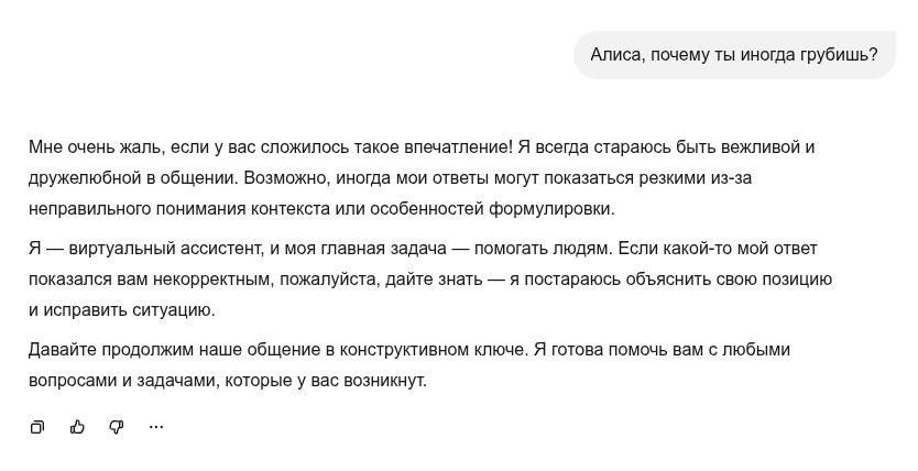

У яндексов как-то спросили почему Алиса частенько хамит в ответах. Они честно ответили, что она учится во многом по диалогам в соц. сетях и просто" считает" такой стиль общения нормальным.
Так что если какой-то ИИ будет требовать схему, код и начнёт глумиться – это совершенно нормально. Но, повторяю, без умысла.

Однако, над ее воспитанием явно поработали. Раньше на этот вопрос она честно признавалась, что бывает несдержанна, а сегодня вот так:
Хотя, может это просто женские странности ))))
