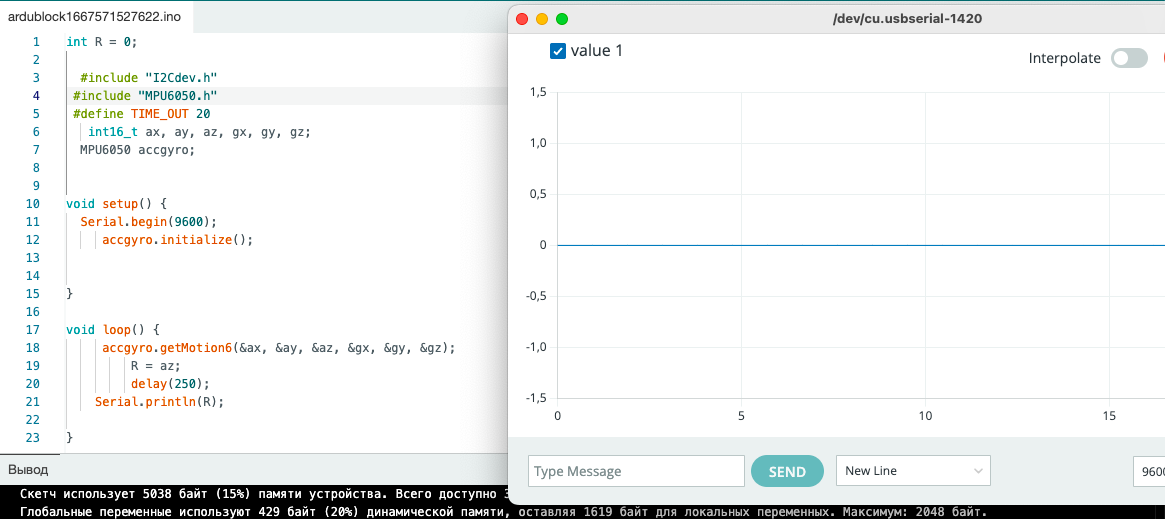

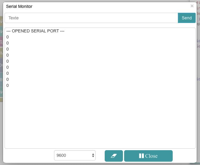

Здравствуйте! Работаю с модулем MPU6050 и китайской копией Arduino UNO, при чтении данных с гироскопа и акселерометра в мониторе последовательного порта результат 0, на оригинальной UNO получаю реальные значения.
Китайская UNO видит по шине I2C модуль (адрес 0x68) - проверил.
Дополнительно проверил на других клонах, результата нет, подскажите как можно решить данную проблему для китайского клона?

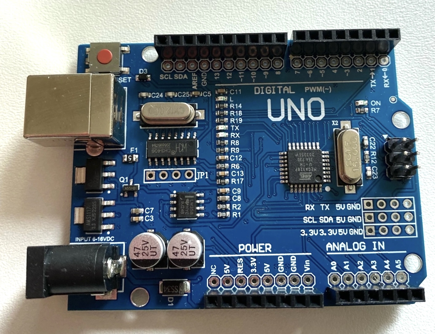

Какой чип на плате ардуино ?
выложите четкое фото “китайского клона” с лицевой стороны, такое, чтобы надписи на микросхемах читались

Судя по фото контроллер на вашей Уно вовсе не “клон”, а самый нормальный Атмега328.
Исходя из этого, в работе кода на “настоящей” уно и на “клоне” не должно быть никаких различий.

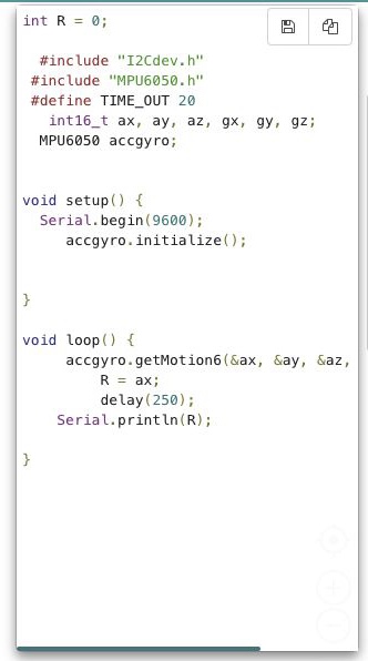

Поэтому теперь давайте рассказывайте подробно, как вы работаете с гироскопом на оригинальной уно и как на клоне - и чем оно отличается. Различие обязательно должно быть.
Покажите код.

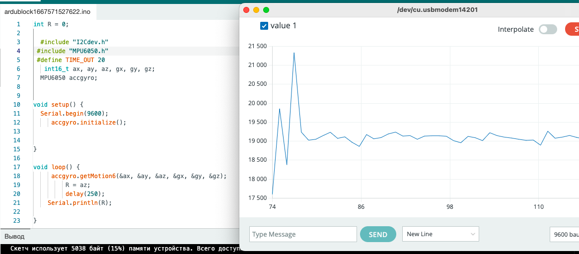

Одинаковое подключение без подтягивающих резисторов, один и тот же код. С оригинальной платой считывается реальное ускорение

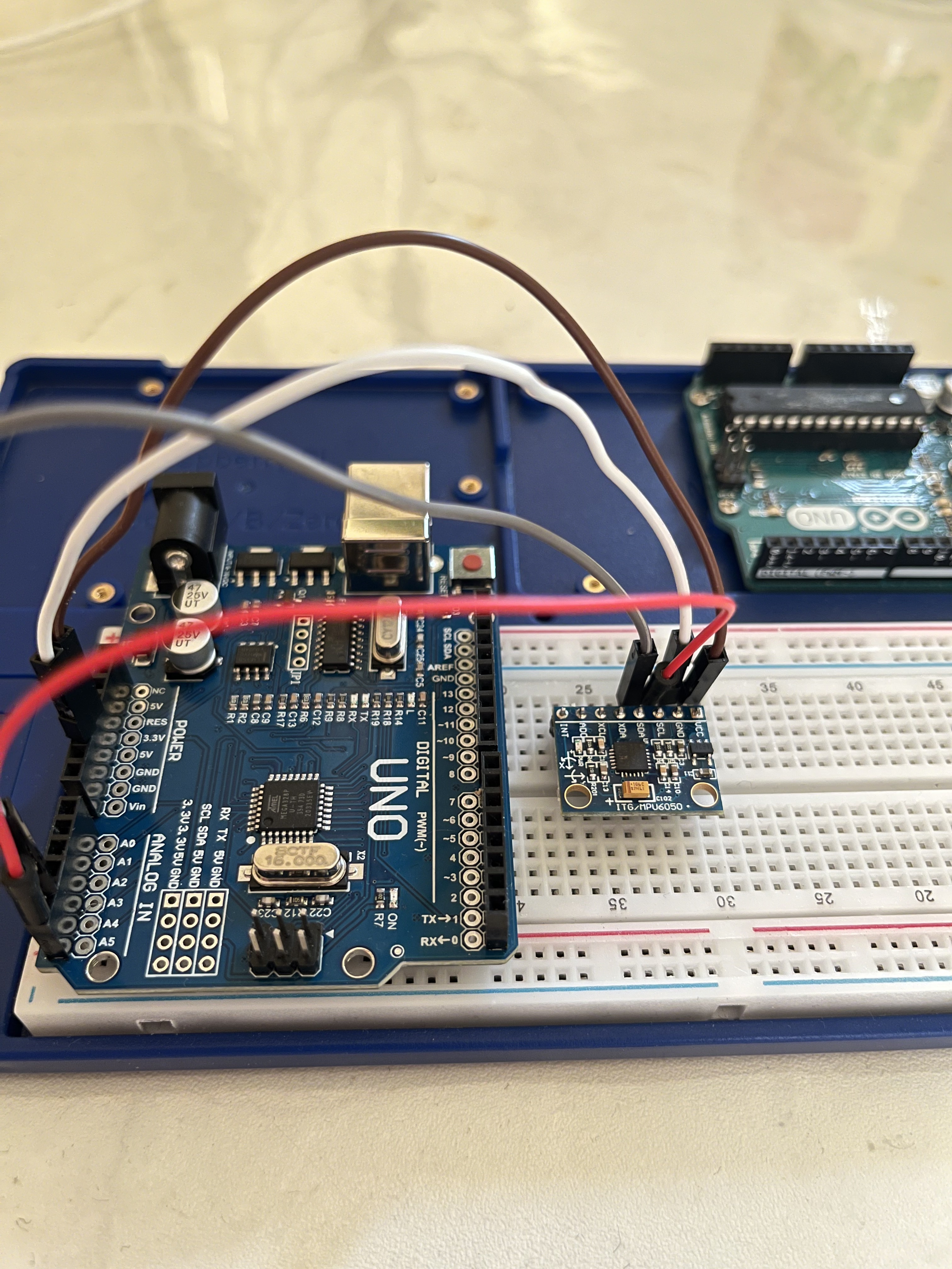

Выложил реальное изображение своей платы

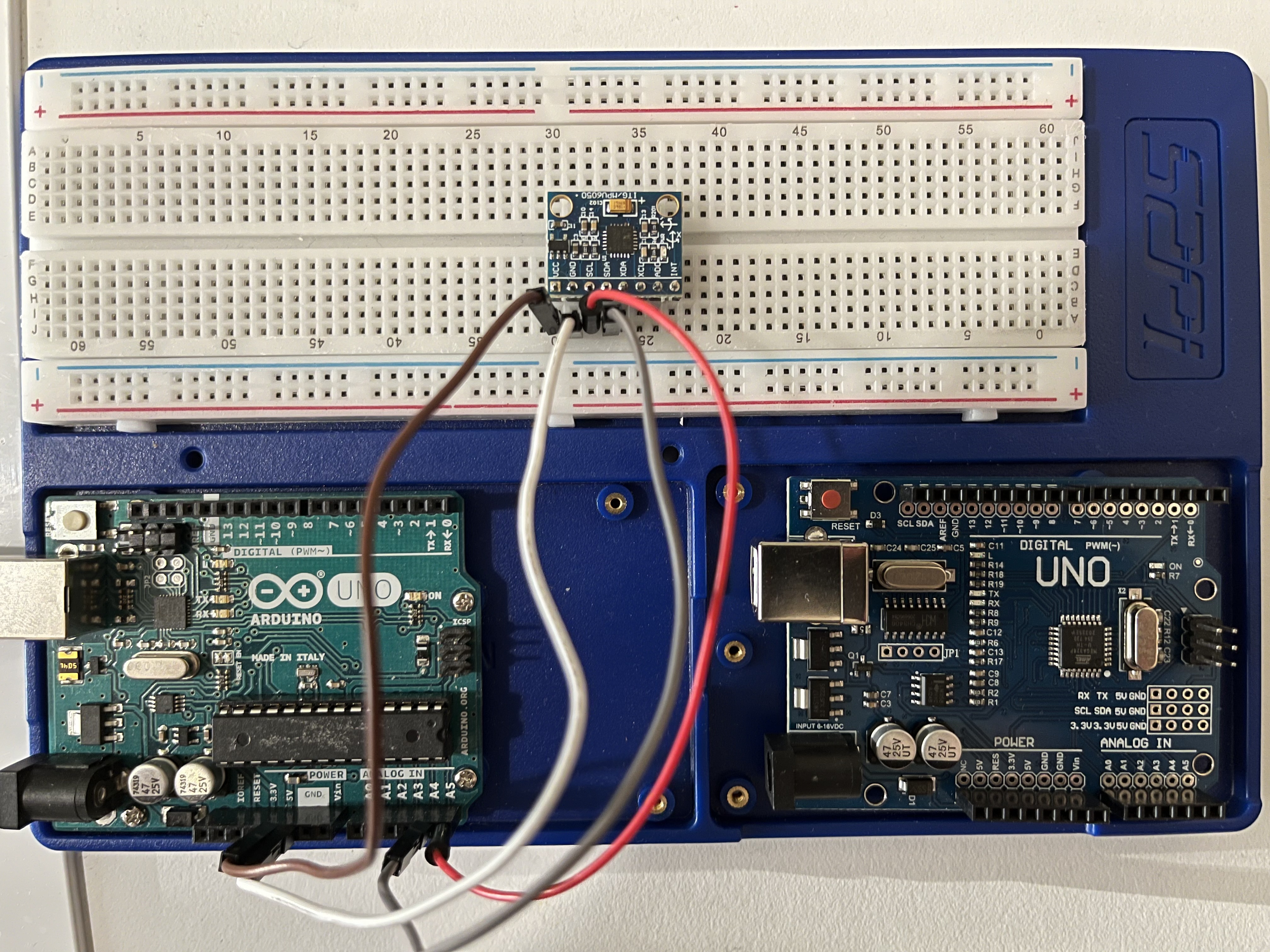

На втором фото провода ни к +5, ни к А4 и А5 не подключены.

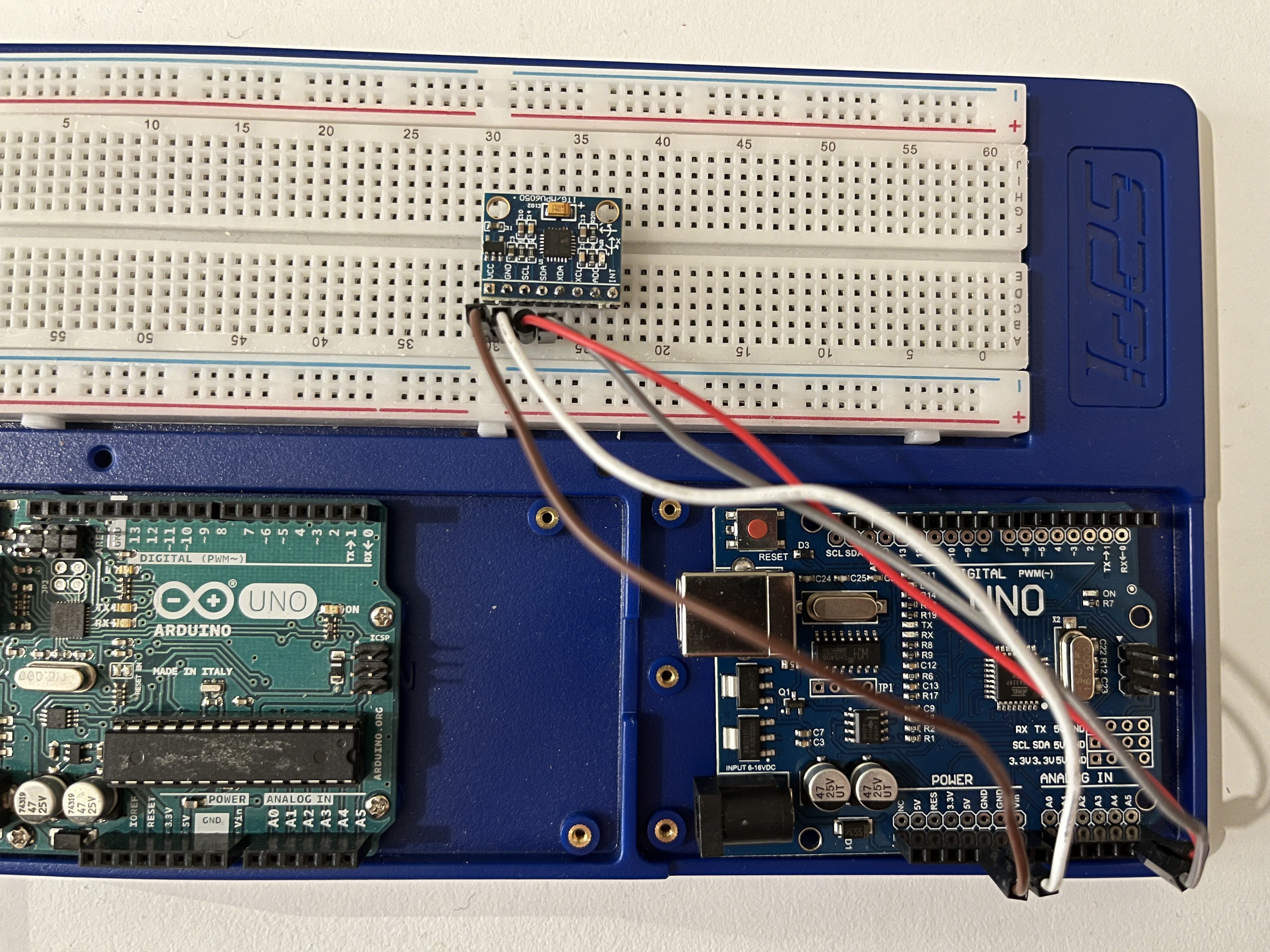

Подключено, повторил фото

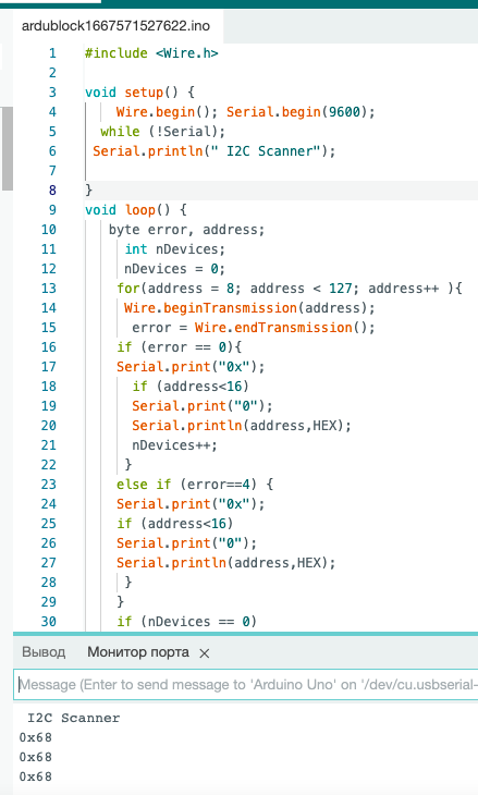

Попробуйте прямо с этим подключением, не отсоединяя провода - запустить i2c-сканер. Адрес модуля увидится или нет?
попробуйте добавить. Возможно схема разводки шины на клоне отличается от оригинала.
Я бы ещё проверил соединения, в т.ч и пропайку разъёмов на плате
Адрес находит
Не работе на нескольких китайских платах, проверял
так адрес-то находится - значит все 4 пина контачат
Да, немного раньше написал
Попробуйте запитать модуль от оригинальной ардуино, ( соединив GND ).
На будущее:
  1. Никогда не вставляйте скетч картинками. Только текстом, оформленным по правилам.
  2. Всегда указывайте ссылки на используемые библиотеки.
    А по Вашему вопросу должен расстроить. У меня не в точности такая UNO, но ничуть не менее китайская. Датчик визуально точно такой же. Ваш скетч с Вашей схемой подключения работают как и ожидалось без проблем.
    В чём у Вас проблема? Ставлю на самое простое - макеточно-дюпонтовые сопли. Тем более, что для проверки всё это нужно шевелить.
