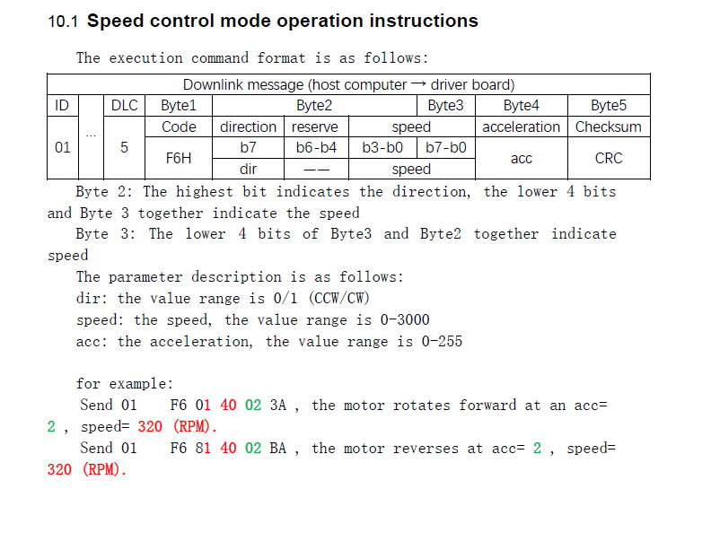

Пример сообщения установки скорости мотора
  twai_message_t message;
  message.identifier = 0x01; //slave address
  message.data_length_code = 5; //DLC
  message.data[0] = 0xF6;    //function code
  message.data[1] = ( (speed >> 8) & 0x0F); //High 4 bits for direction and speed
  message.data[2] = speed & 0x00FF; //8 bits lower
  message.data[3] = 0; //0xF5; // acc
  message.data[4] = CalcCRC(message);
  sendMessage(message);

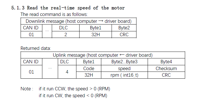

Ответные сообщения похожи по структуре.

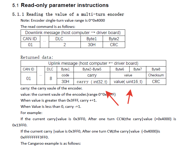

В зависимости от значения data[0] в следующих байтах 1…N-1 будут значения параметров. Возможно не одно значения а два int16 или 1 int , второй in16 и uint8_t и т.д.
Вопрос: как бы правильно читать параметры за минимальное время?
Например использовать структуры с union или еще каке механизмы?
Некоторую сложность вызывает то что некоторые параметры хранятся часть в одном байте, часть в другом.

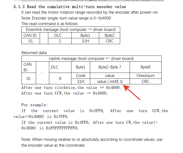

Как то не состыкуется вот с этим высказыванием:
Откуда там int16_t возьмётся?
так производитель моторов закодировал can сообщения. Есть даже такой как int48_t
Такие “особенности” я бы пока опустил. Сделать доступ к переменным с дискретностью байт
