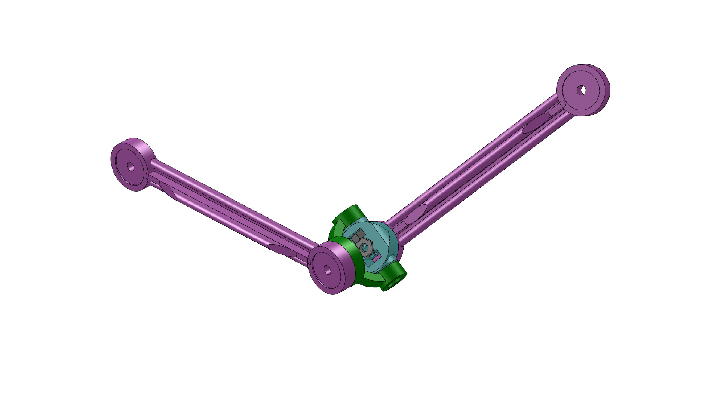

Искусственную руку изготовил!

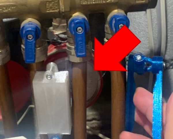

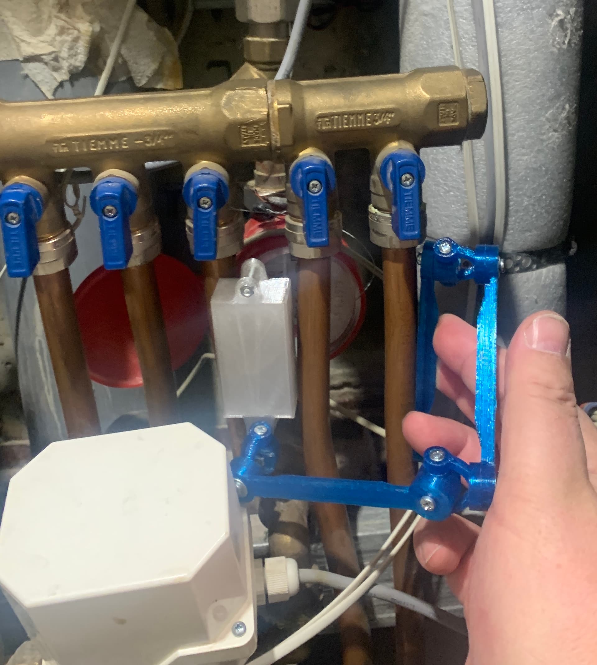

Чтобы видеокамерки к водосчетчикам впялить, тк они так стоят что забодаешься по-простому приспосабливать каждую. Сделал универсальную руку! Её можно как угодно вывернуть.
С закладными гайками М3 и всё такое
Полдня рисовал, но результатом доволен. Осталось доделать 4шт и буду ставить. Красота.
(это на Новый Год! ахаха)
тема потихоньку вылилась в проект, публиковать будешь?
Сделаю, как закончу. Лень конечно )).
Там софтяра-то не мой, надо просто в кучу подбить что где как.
Просто смотрю на счетчики через вайфай, никакой больше кибернетики. Лишь бы в сантех шкафы эти не лазить.
не вижу на фото счетчиков… вообще не вижу :slight_smile:
Вот он! Хватило ж у кого-то ума его туда запереть!
