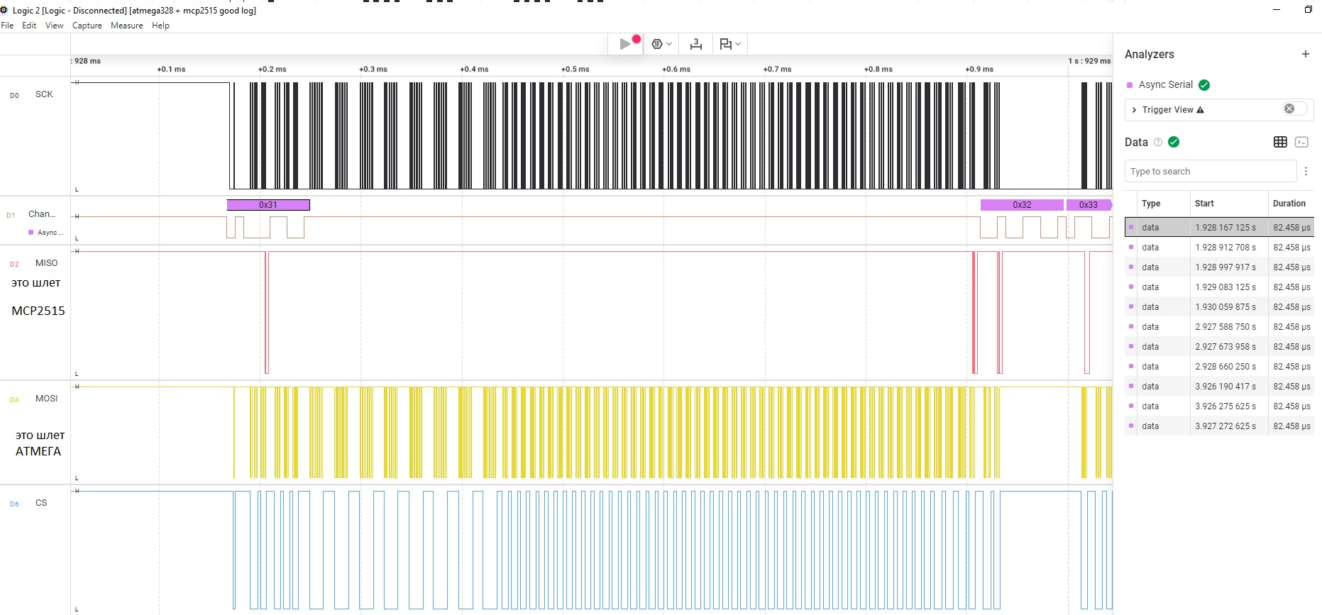

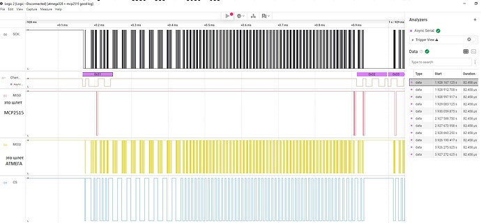

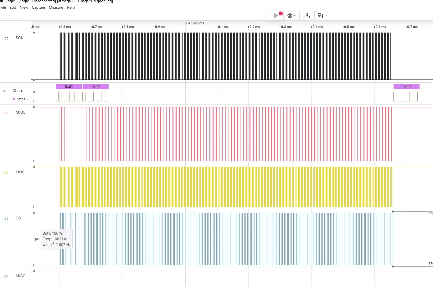

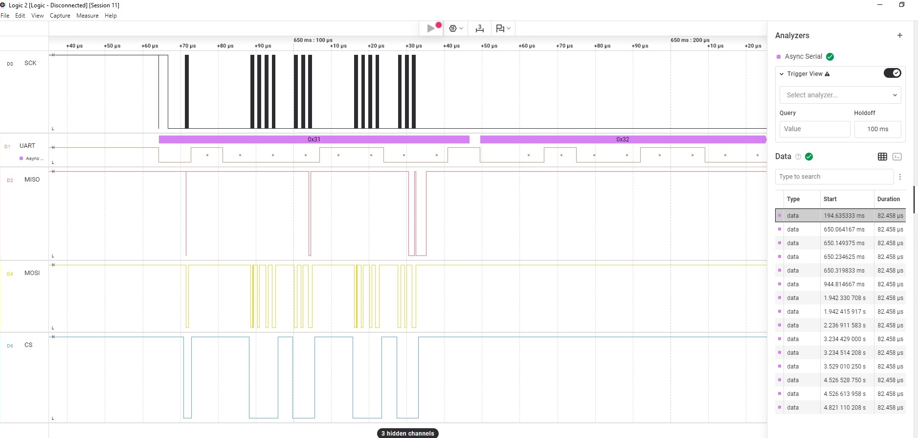

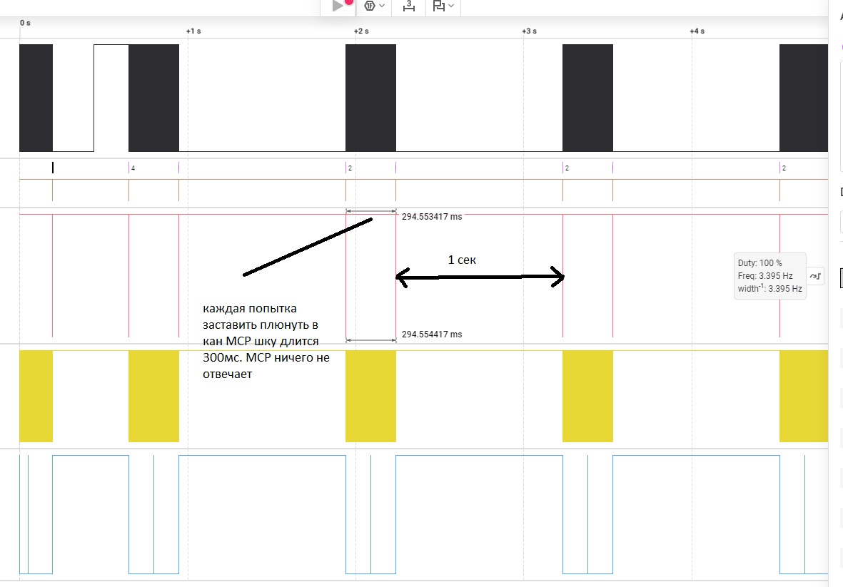

Что может мешать выполнению кода в бутлоадере, если он же работает в основной программе? код с использованием SPI
Всем здрасте!
не покидает меня желание написать загрузчик для заливки прошивки в атмегу по CAN шине.
имеем атмега 328р + SPI CAN контроллер mcp2515 с библиотекой mcp_can.h

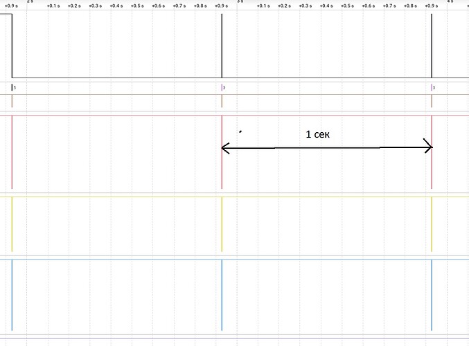

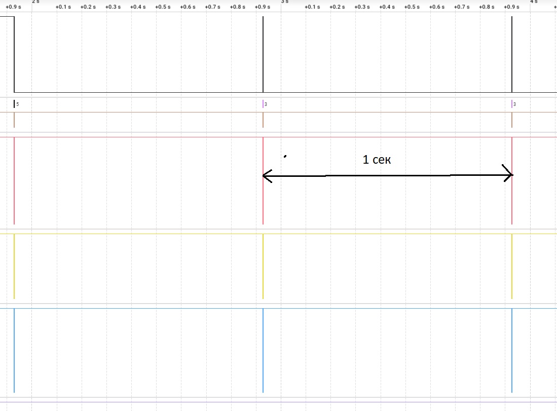

для начала в бутлоадере пробую простую логику освоить, чтобы раз в секунду сообщение в CAN выплевывал. Но даже на этом естесственно затык.
написал код в ардуино иде как int main(). убрал из библиотеки стандартные ардуиновские примочки delay и millis и всякие digitalWrite, добился, чтобы код в основной программе нормально заработал.
собрал загрузчик с таким же кодом и тем же файлом библиотеки. через make командую строку . Размер бутлоадера сделал максимальный пока 4кб, фьюзы прошил под это дело тоже. (фьюзы FF F8 FD) . Залил программатором
но сообщения в CAN не идут. поставил через юарт метки , чтобы посмотреть куда заходит программа и вообще не ребутиться ли мк. Но нет, все норм. доходит до лупа и плюется метками в юарт раз в секунду. а в CAN шиш вам.

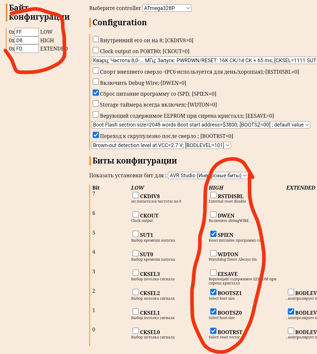

думал вочдог ресетит мк, но судя по меткам в сериал все норм, на всякий пробовал выключать вочдог.

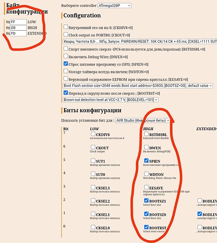

также думал может что-то с адресами векторов прерываний , вычитал что для загрузчика их надо настраивать на начало адреса загрузчика, но судя по bin файлу прошивки с нулевого адреса везде FF. (и загрузчик лежит там где надо с 0х7000) да и пробовал на всякий случай устанавливать биты IVCE и потом IVSEL - не помогло. скорее всего GCC вектора прерываний делает все как надо уже. Но по итогу в основной программе, где код работает, в самом начале программы отключаю прерывания совсем cli() и CAN при этом работает! видимо прерывания, таймеры вообще для этого не используются.
пока собирал файл прошивки с помощью make, файлы библиотеки CAN и остальные - замучался , компилятору все никак не нравилось . то одного не видит, то другого. Опыта в таких делах у меня маловато мягко говоря. пока за размер борьбы нет, в makefile поставил компилятор g++, чтобы классы библиотек компилировались . По итогу все необходимое для компиляции в один mcp_can.h запихал, чтобы не мучиться с инклюдами всеми и в секции основной программы это заработало, в CAN сообщения идут.
но в секции бутлоадера что-то это не работает. Подскажите, в какую сторону копнуть?
Мне кажется что-то с шиной SPI надо настроить. Есть ли какие то моменты в SPI.h которые могут не работать в бутлоадере?

фъюз SPIEN включить пробовали?
Этот Фьюз естественно включен , иначе , я бы не смог заливать прошивку по spi программатором.
К тому же , на сколько я понимаю , этот Фьюз нельзя выключить программатором spi

Исходил из
5-й бит при любом варианте ==1
Вот так фьюзы выставлены. Сорян, опечатался там в 1м сообщении, исправлю. Блин уже не даёт исправить

снял логи в буте и основной программе

странное творится , в бутлоадере SPI шина тоже работает, тактирование идет, обмен данными MISO MOSI идет . Но затык после метки по юарт 0х31. В неработающем примере там почти сразу метка 0х32 появляется. Инит 2515 значит не удался, поэтому она далее не отвечает
а вот лог из программы, где работает (НЕ в бутлоабере). Как видим инит 2515 длится гораздо дольше
а вот ниже место, где уже луп, то есть периодически функция отправки сообщения CAN,
не работающий пример:
а вот ниже работающий пример в секции application
видим что раз в секунду обмен между MCP и атмегой длится очень короткое время, при этом МСР отвечает норм
вот крупнее:

логи с анализатора Logic2
В лог анализаторе есть так же анализ шины spi попробовал - работает! Рисует какие байты летают. Чуть позже время проявится , буду анализировать что там не так.

изучил логи, похоже проблема в приеме байт из SPI и видимо все таки получается в прерываниях, изучаю этот момент .
в библиотеке MCP в функции инита , устанавливается режим работы MCP, а затем считывается регистр , как обратная связь типа успешно ли выполнена команда, и дальше в коде, если ответ от MCP отрицательный о выпонении этой команды, то далее if не выполняется и очень много чего пропускается . Дак вот судя по логу ответ от МСР то успешный, но, видимо, АТМЕГА его не считывает, так как прием байт по SPI не работает.
вот что я и вижу в логе где нормально работает МСР:
