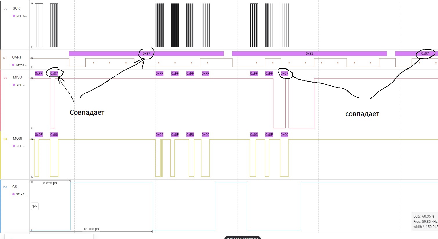

Что может мешать выполнению кода в бутлоадере, если он же работает в основной программе? код с использованием SPI
Там же ещё надо, одновременно с записью IVSEL = 1 одновременно записать в IVCE = 0.
Так делали?
в даташите написано установить бит IVCE после этого в течение 4 тактов мк установить бит IVSEL. и такой код предалает даташит

проверил теорию о неправильно принятых байт по SPI - не подтвердилось ! В функции mcp2515_readRegister , где считываются данные по SPI, вывел в отладку регистр SPDR. считанный байт совпадает с тем, что мы увидели по логаналазиатору на MISO (MCP → atmega) .
думаю дальше
я изначально хотел так, но, полистав библиотеку SPI и поверх нее mcp_can.h, запутался нафиг , там стопицот функций, последовательно вызываемых, одна в другой в другой и т.д.
А сейчас, когда лог SPI обмена данными рабочего варианта есть, можно действительно и самому попробовать рулить MCPшкой
Какая в сраку библиотека spi, это вонючий сдвиговый регистр, что записал то и вывалилось с восьмью клоками по sck. И всё, ниче мудреного там нет. И данные, как видите, сами прилететь не могут, их надо “запрашивать“.
проблема не библиотеке SPI - она простая , MCP для меня сложная. То что данные надо запрашивать , америку не открыли .
