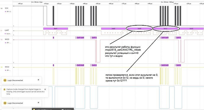

короче я вообще ничего не пойму
вот кусок кода функции mcp2515_init в комментах написал суть проблемы и ниже скрин лога
  uint8_t res;
    mcp2515_reset();
 //			  0x40
    mcpMode = MCP_LOOPBACK;
//						              0x80
    res = mcp2515_setCANCTRL_Mode(MODE_CONFIG);
    putch (res);  // отправим в отладку результат  mcp2515_setCANCTRL_Mode, по логу он==0
    if(res > 0)
putch (0x12);    // но какого хрена программа сюда заходит, если res ==0  ???
                 // этот 0х12 я вижу в логе , соответственно ниже срабатывает return
                 // и дальше инит не идет.
      return res;
byte res1 = 0;
res1 = mcp2515_configRate(canSpeed, canClock);
// Set Baudrate
    if(res1)

а не может ли быть проблема в том , что загрузчик собирается компилятором g++, а исходник бутлоадера файл имеет расширение .c ?
Таблица прерываний с одними заглушками в первом случае и пустая во втором - следовательно и разрешать прерывания не надо …
Если заглянуть в эту функцию, то получается она сама ждет установки нового режима. Но если режим уже соответствует нужному, то сразу выход. Короче не самая правильная функция для отладки.
В примере у автора прерывания не используются ни одной функцией. так что побоку, разрешены или нет.
убрал классы, перевел код на С , скомпилировал уже как gcc , проблема не решилась.

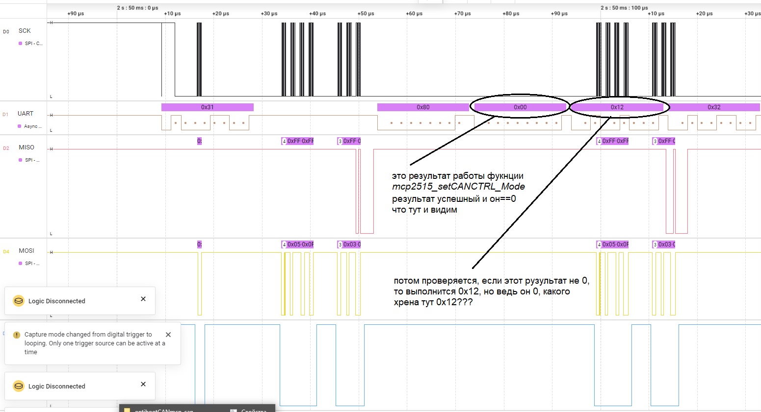

uint8_t  mcp2515_init(const uint8_t canIDMode, const uint8_t canSpeed, const uint8_t canClock)
uint8_t res;
mcp2515_reset();
    SPIbeginTransaction(10000000, MSBFIRST, SPI_MODE0);
    MCP2515_SELECT();          //  это я помимо отладки в UART (вдруг он неправильно выводит)
    spi_readwrite(res);        //  отправил в SPI байт
    MCP2515_UNSELECT();        //  результат функции mcp2515_setCANCTRL_Mode
   // этот результат даже в SPI шине показывает 0 ,
   // но ниже условия не срабатывают, это жесть какая то
   if ( res == false)  {putch (0x99);}
   if ( res == false)  {putch (res);}
    if(res > 0)
putch (0x12);   // хоть ты тресни, но сюда все равно заходит и все, хотя res == 0
      return res;
//бла бла
return res;

а скиньте полный проект, желательно не на яндекс, а что нить зарубежное.
А где обнуление R1 ? Где настройка стека ? Первые команды из первого листинга надо добавить во второй код !
По соглашению - компилятор считает что в R1 всегда 0 !
Перед CPSE выведите R1 в монитор и посмотрите с чем он сравнивает …
эмм , я в асме вообще не бум бум . Что значит настройка стека ?
Надо в регистры указателя стека поместить адрес вершины - иначе хз откуда мк начнет сохранять вызовы процедур и переменные …
Можно в самое начало через asm volatile добавить все 6 команд для обнуления r1 и задания вершины стека
пасиб, изучаю вопрос
а как тогда обычный бутлоадер работает? где там задано начало стека и обнуление r1 ?
похоже это в файле boot.h
Обычный собирается со стандартной шапкой:
  6a:	11 24       	eor	r1, r1
  6c:	1f be       	out	0x3f, r1	; 63
  6e:	cf ef       	ldi	r28, 0xFF	; 255
  70:	d8 e0       	ldi	r29, 0x08	; 8
  72:	de bf       	out	0x3e, r29	; 62
  74:	cd bf       	out	0x3d, r28	; 61
Но где она формируется я не помню …
это можно ассемблерной вставкой добавить куда то ?
Странно что оно автоматом не добавилось … вернее добавилось, но не полностью … что то надо где то прописать линкеру …
Шапка уже предсобрана и лежит где то по адресу …packages\arduino\tools\avr-gcc\7.3.0-atmel3.6.1-arduino7\avr\lib\…
ИМХО можно в начало main положить … по листингу варианта в области загрузчика до main нет никаких движений затрагивающих стек - просто переменные копируются в озу …
