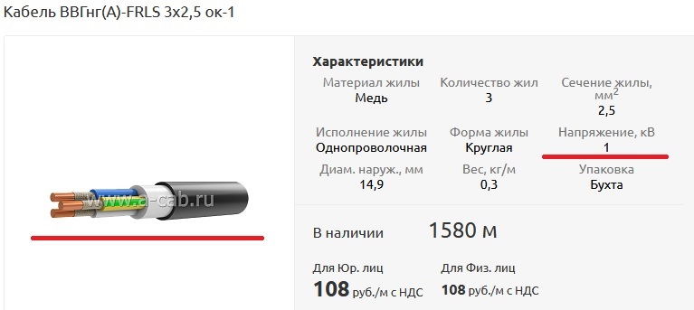

есть негорючий с тройной изоляцией с напряжением до 1000 вольт, медь идёт в слюде сначала
Из него шарлатанские катушки матають?
я розетки и светильники запитал
Ну точно под столом. Я понимаю кремлёвские лампы запитать 40-ка киловаттные :rofl:
