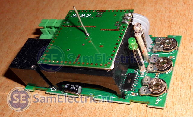

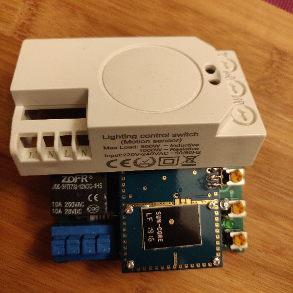

в этом смысле микроволновый RCWL-0516 наверно самый дешевый на али, заднюю зону только надо блокировать, а то он в обе стороны метров на 5 прекрасно все чует
Я пытался блокировать. Специальную материю выписывал с Али… В которую мобилу заворачиваешь и она глохнет.
Прикладывал в три слоя. Не помогло.
А вот в таких девайсах корпусированных попадаются сенсоры с волшебным блокиратором жо… Заднего фронта, то есть. Не знаю, как, но спереду чуйка у них гораздо лучше.

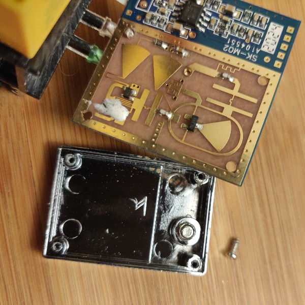

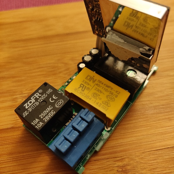

К слову… что-то мне такое вспоминается насчёт “односторонних” мкв-датчиков. У них с обратной части не экран, а какой-то черный материал, визуально похожий на мелкоячеистый поролон.
Поглотитель сигнала, наверняка.
[quote=“sadman41, post:37, topic:8677”]
[/quote] Похоже на то.
Я вот не помню точно, что внутри совмещенного проф. датчика, там ИК+ Микро, мне так мнится там типа рупора что-то , но уж больно я его давно открывал, а добираться до него не скоро.
Попробовал что-то типа четвертьволнового стакана ему соорудить с тылу, пока нет стабильных результатов.
Ради форума раскрутил один такой прибор.
Поролона не нашёл. Поищу ещё один сенсор… Не могло же мне присниться.
Микросхема без маркировки, так что вроде нет смысла фотографировать плату.
