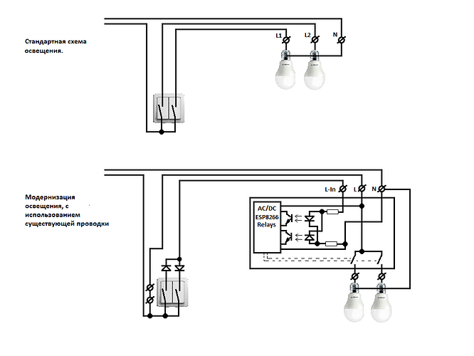

Причем везде стоят обычные выключатели типа Schneider.

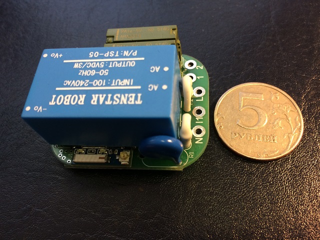

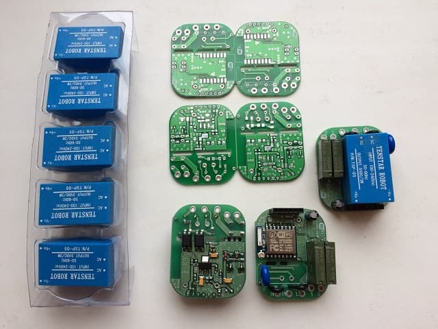

В люстрах, в комнатах, на кухне (в потолочных коробках) стоят модули на ESP8266, которые управляются через OpenHAB, туда же скидывают информацию о своем состоянии. А в туалете, в ванной и в коридорах так же ESP8266 и свои диммеры на Тиньке.
Если день - при открытии двери в ванной, туалете, свет включается на 100% мощности.
Если солнце ниже горизонта, и свет в какой то комнате включен - тоже на 100%
Если солнце ниже горизонта, и свет в комнатах не включен - то свет по датчику движения в коридоре и открытию двери в туалете, ванной, включается уже на 20% мощности. Так по глазам не бьет и не просыпаешься ночью от яркого света.
Все это работает с 2017 года, и никаких нареканий у семьи нет.
Модуль для комнат:
Схема подключения:

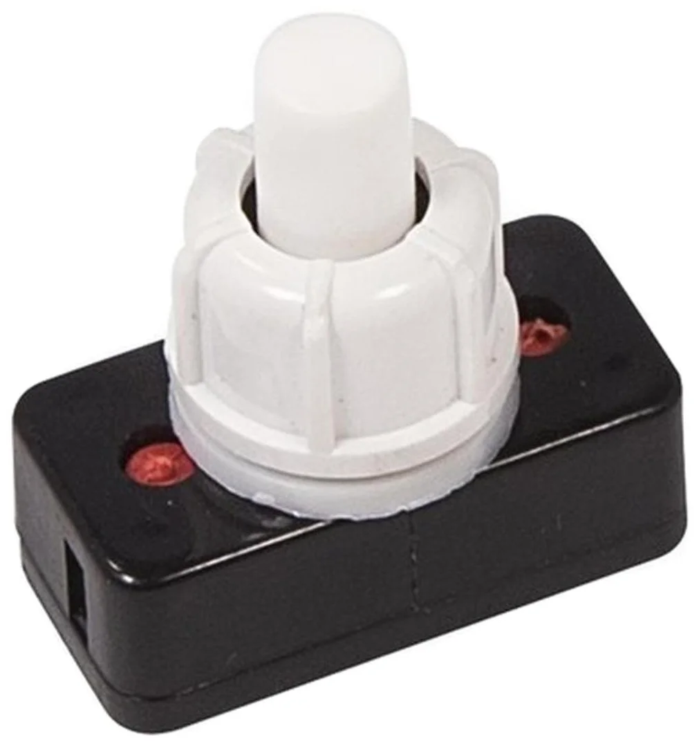

150руб. 34 лет работает. Когда то предок поставил. правда каждые 5-6 лет нужно менять (стачиваются контакты).
Врезается в коробку со стороны петель, так чтобы торчал шток. Два проводка к выключателю параллельно. При закрытии двери шток вдавливается и вкл свет. Дверь открываешь свет горит. Закрыл дверь выкл свет.
Недостатки -заходишь в тёмный сортир, и надо плотно закрывать дверь.
