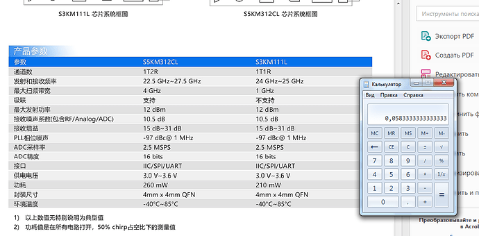

Жаль, что так много потребляет. Хотелось бы сделать на батарейках что нибудь, с питанием 3 вольта.

Посмотрел внимательно на данный датчик, там стоит аналоговый стабилизатор на 3.3 вольта, который сам жрет на себя 10-20 mA + там стоит UART (Tx/Rx) тоже потянет не мало. Так что попробую выкинуть с него все ненужные потребители после настройки, может хотя бы до 10 мА снизится по 3.3 вольтам. А нужно для того, чтобы запитать этот датчик от батареи для его установки без проводов в любом месте помещения, к нему прикрутить JDY-40, будить их обоих допустим раз в 5-10 секунд, отправлять показания на железку (которая в сети рулит умным домом- железный сервер), на основании полученных данных, управлять по сценарию устройствами умного дома.

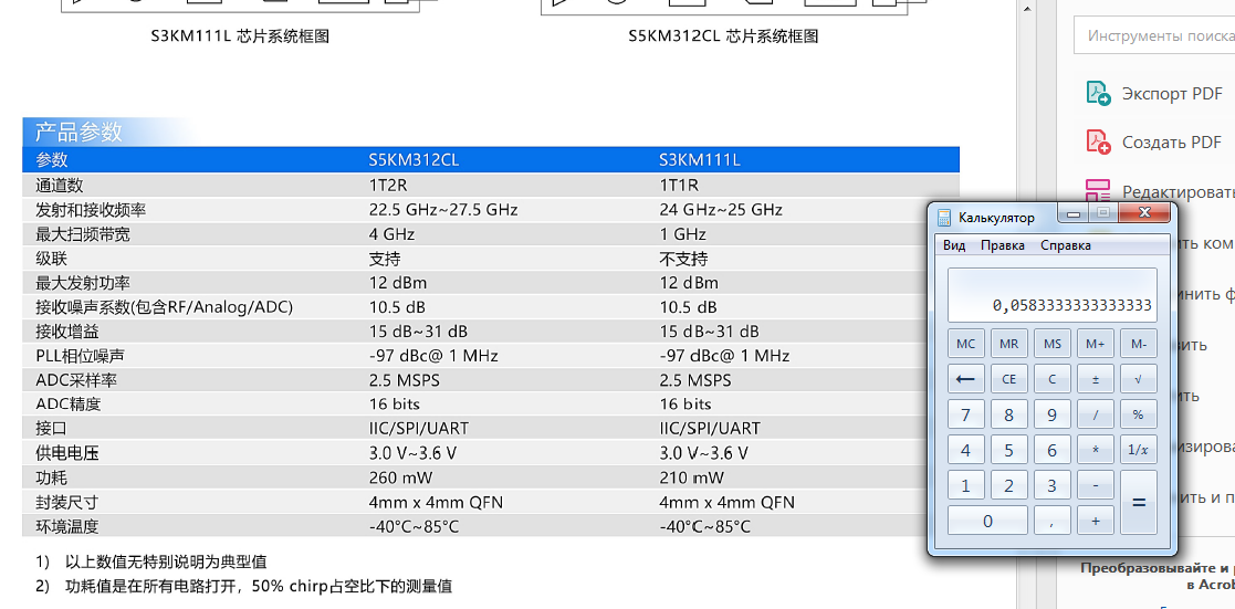

У меня данный датчик выполнен на чипе S3KM111L Вот нашел у производителя даташит на эту микруху
. Да 58 mA многовато. Увеличивать батарейку можно, но не всегда емкость определяет срок работы. Надо пробовать. Если хватит на год без замены батареи, меня устроит.
Сейчас проверил свой датчик, работает хорошо, даже без тонкой настройки. Потребление 60 мА как и обещал производитель. Убрал только стабилизатор. У меня ни чего не греется. Для продления срока службы батареи буду наверно ESP32 использовать, и время работы данного датчика только с заходом/восходом солнца (темное время суток) разрешать. В светлое - сон. Время брать из инета. Тем самым и автономность и на дольше батарейки хватит. Хотя можно и фотодиод попробовать, по освещенности разрешать работу датчика. Правда вот для туалета этот путь не подойдет. Придется батарейку чаще менять.
