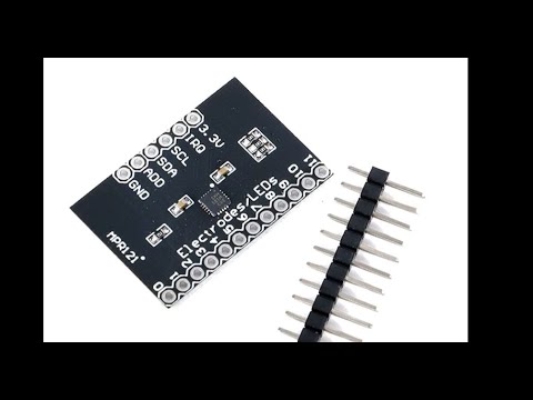

На даче есть пластиковая емкость для капельного полива самотеком. Хочу сделать или найти датчик для определения уровня воды и передачи данных в приложение Blynk. чтобы удаленно можно было в любой момент посмотреть сколько воды осталось в емкости и понимать сколько примерно ушло на полив и отключать полив либо удаленно, либо программно задать определенный объем воды на полив, после которого полив должен прекратиться. Большая точность не требуется +/- 10-15 литров вполне устроит.
Ультразвуковой датчик прошу не предлагать, он во влажной среде очень быстро выйдет из строя. Какие есть варианты или предложения??
емкостной датчик.
ну вот например
А что за ёмкость? Поплавковый датчик (типа как в бензобаках) не подойдёт? Сам по себе он по сути переменный резистор (по крайней мере у моей мицубиси так), т.е. там и точность можно нормальную получить и долговечность.
Такие датчики на работу в воде не рассчитаны, они негерметичные
Спасибо. Интересный вариант.
Досмотрел ролик, но к сожалению под видео нет самого примера скетча.

Прошу проверить все ли верно:
1. #define BLYNK_TEMPLATE_ID "XXX"
2. #define BLYNK_TEMPLATE_NAME "XXX"
3. #define BLYNK_AUTH_TOKEN "XXX"
4. #include <Wire.h> // Подключение библиотеки для работы с шиной I2C
5. #include <Adafruit_MPR121.h> // Подключение библиотеки для работы с датчиками MPR121
6. #include <ESP8266WiFi.h> // Подключение библиотеки для работы с Wi-Fi на ESP8266
7. #include <BlynkSimpleEsp8266.h> // Подключение библиотеки для работы с Blynk на ESP8266
8. const char* ssid = "WiFiSSID";
9. const char* password = "WiFiPassword";
10. Adafruit_MPR121 caps[10]; // Массив объектов для 10 датчиков
11. void setup() {
12.   Serial.begin(9600); // Инициализация последовательной связи для отладочных сообщений
13.   Blynk.begin(auth, ssid, pass); // Подключение к сети Wi-Fi и к серверу Blynk
14.   for (int i = 0; i < 10; i++) {
15.     caps[i].begin(i); // Инициализация каждого датчика с адресом i
16.     delay(100); // Небольшая задержка между инициализациями
17.   }
18.
19.   Serial.println("MPR121 sensors initialized!"); // Вывод сообщения об успешной инициализации датчиков
20. }
21. void loop() {
22.   Blynk.run(); // Запуск обработки команд от сервера Blynk
23.   for (int i = 0; i < 10; i++) {

Чуть подправил:
int maxSensorValue = 10; // Максимальное значение датчика
int maxWaterLevel = 1000; // Максимальное количество воды в емкости в литрах
    if (caps[i].touched()) { // Проверка на касание датчика
      uint16_t touched = caps[i].touched(); // Получение информации о касании
      int level = 0; // Переменная для хранения уровня жидкости
      for (uint8_t j=0; j<12; j++) {
        if (touched & (1<<j)) { // Проверка на касание каждого канала датчика
          level++;
      int waterLevel = (level * maxWaterLevel) / maxSensorValue; // Перевод уровня датчика в литры
      Blynk.virtualWrite(i, waterLevel); // Отправка уровня воды в литрах на виджет в приложении Blynk
      delay(1000); // Делайте паузу для предотвращения мерцания
