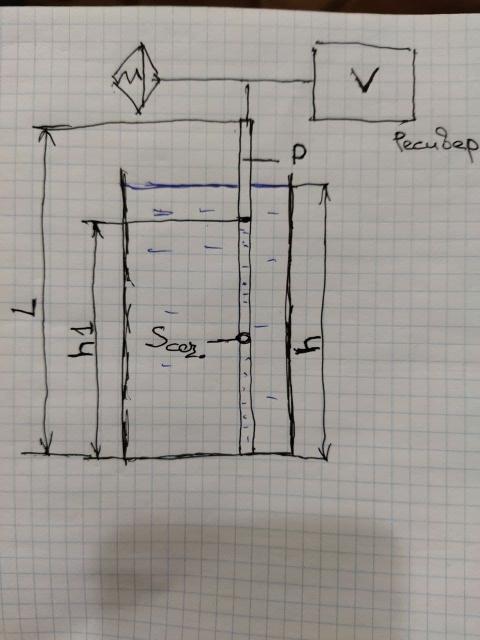

Прессостат описывается законом Бойля - Мариотта р1V1 = p2V2
где
V1 - объем самого прессостата + пустая трубка,
V2 = V1-Vx и Vx - объем воздуха, который вода вытеснила из трубки
тогда р2 = р1*V1/(V1-Vx)
откуда видно, что чем больше Vx, тем больше будет изменение давления,
однако тут есть ограничение, р2-р1 не может быть больше, чем то давление которое создает столб воды, т.к. вода по трубке просто выше не поднимется.

Допущение. Трубки от измерительной трубы тонкие, объем не учитываем.
Исходные: резервуар пуст, давление в измерительной трубе равно Ратм.
Заполним водой.
Пока без учета ресивера. Получим систему уравнений:
Ратм + ρgh = P + ρgh1;
Ратм * L * Sсеч = Р * (L - h) * Sсеч.
Видно, что Sсеч сокращается, выводы самостоятельно)).
НО! В этих формулах Р - сферическое, а у нас конкретный прессостат с максимальным пределом измерения Рмах = 500 ммН2О И если высота нашей емкости более полуметра (неожиданно), то необходим воздушный ресивер, который позволит снизить Р до требуемого нам значения Рмах. И при расчете объема ресивера сечение измерительной трубы придется учитывать.
Дополнено.
И сразу же закрались сомнения в правильности первого уравнения. Ведь прессостат меряет не абсолютное, а относительное давление. и тогда
ρgh = P + ρgh1;

Так то оно так, однако… Хотелось бы использовать весь диапазон датчика. Для этого нужно знать объем воздушного ресивера (а он необходим, если измерять уровень воды более 50 см). Можно и опытным путем, а можно рассчитать.
