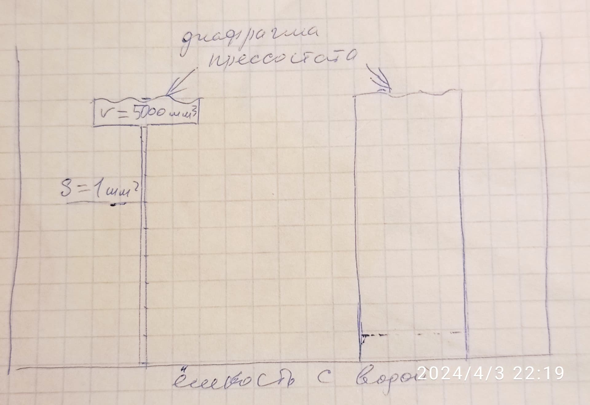

Это при избыточном давлении внутри трубки, когда в ней нет воды.
Вот нарисовал рисунок к моему комменту.
В одном случае трубка сечением 1 мм2, и объем прессостата 5000 мм3.
Второй прессостат имеет сечение трубки равное площади диафрагмы. Расстояние от диафрагмы до дна емкости пусть 1 м.
Чтобы создать давление в прессостатах 0.1 атм объем воздуха должен уменьшиться на 10 %. Для этого уровень воды внутри трубок должен подняться на 500 мм для первого варианта и 100 мм для второго. Эти столбы воды также создают давление, которое вычитается из давления воды в баке. Получается, чтобы создать давление в 0.1 атм для первого прессостата требуется уровень 1.5 м, а для второго-1.1 м.

Это физика 8 класс. Гидростатическое давление. Закон Паскакля Опыты Торричелли и т.д. Давление жидкости на стенки сосуда всегда равно P=ρgh где ρ-плотность ж-ти, g-ускорение свободного падения, h-высота уровня жидкости. Как видно ни где не обозначены площадь, объем и вес жидкости. Поэтому давление воздуха в трубках разного диаметра всегда будет равно давлению жидкости на глубине погружения трубки.
Забыл сказать, что массу воздуха, площадь сечения трубки и смачивание трубки опускаем в виду ничтожно малых велечин.
И еще чтобы мембрана прессостата прогибалась лучше и диапазон частот был более широким можно заменить пружину в прессостате на более эластичную, но без фанатизма.
